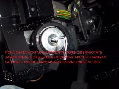

Люди, раз 100 писалось уже.. Ни в коем случае не смазывайте замки WD-40!!! Она его убьёт просто. Для замков подойдёт например ballistol или armistol (150р. в оружейном магазине) или специальную смазку для замков.. Но она дорогая и купить её крайне сложно. Я лично баллистолом мажу и всё гут.

У официалов просят за неё 1100 с копейками, я купил за 600 рублей.дедавова писал(а):Сколько стоит контактная группа?
А по поводу WD... ни разу из-за неё не вышел из строя у меня ещё не один замок! Они может и ломаются, но точно не из-за WD!

Похоже у народа нет понимания правильного использования. WD это не смазка. Это промывка. Хоть и имеющая некий смазывающий эффект. После того как вы этой промывкой удалили грязь, продукты износа и коррозии и привели в рабочее состояние механизм он безусловно нуждается в смазке. А уж Баллистол вы используете или трансмиссионку это вопрос религии. Мазать грязный механизм бессмыслленно. Не смазать чистый странно.
ЗЫ. Кстати по поводу Баллистола. Если не ошибаюсь основа там военная оружейная смазка. Т.е. по сути два в одном и удаление грязи\нагара и смазка. Так что по хорошему его стоит использовать дважды. Сначала для чистки а потом для смазки. Грязь по любому надо удалить.

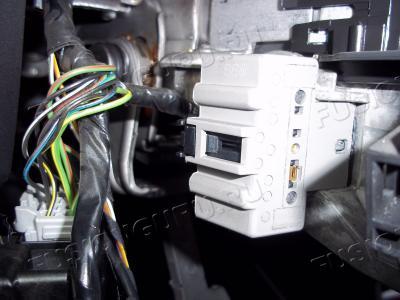

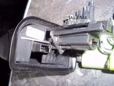

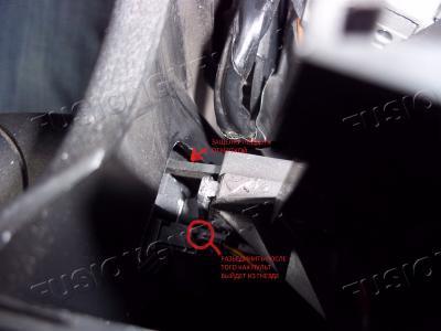

Re: Заклинило замок зажигания!!!

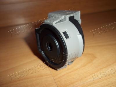

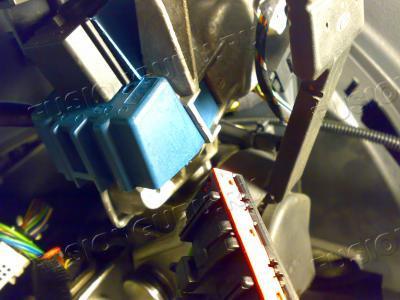

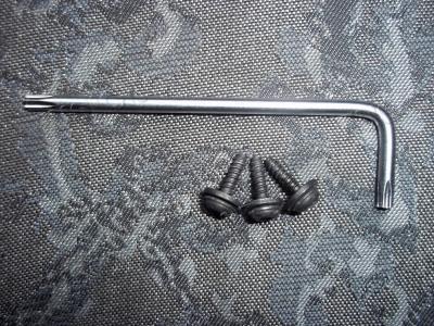

Случилась подобная проблемка (после аварии). Перестал поворачиваться ключ в замке зажигания на позицию 2 и 3. Руль, после извлечения ключа не блокируется. Разобрал подрулевое пространство. Контактная группа исправна, работает. Пытался извлечь цилиндр замка, не получается, фиксатор не утапливается, весь механизм заклинило. Высверливаю болты снимаю замок в сборе и что я вижу: на корпусе замка около фиксатора противоугона, пятно от эл.дуги с наплывом и переносом металла (вроде силумин). Разбираю дальше механизм, извлекаю цилиндр замка - исправен.
На всем механизме противоугона имеются следы от К.З.
Откуда? Замок конкретно сидит на массе, контактная группа целая, следов к.з. нигде не вижу!
Вообщем зачистил, зашлифовал, собрал, проверил, смазал, работает.
Болты крепления замка контрятся штифтами наглухо, наверное высверлю с противоположной стороны, выбью, закручу обычные болты под крест и заштифтую.
- Сообщения: 86
- Зарегистрирован: 14 июн 2012, 19:31
- Полное имя: Игорь
- Откуда: А-С Кемеровская обл.
Для наглядности. Лучше один раз увидеть.

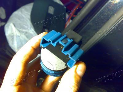

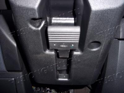

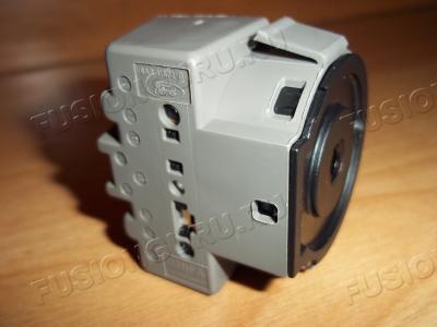

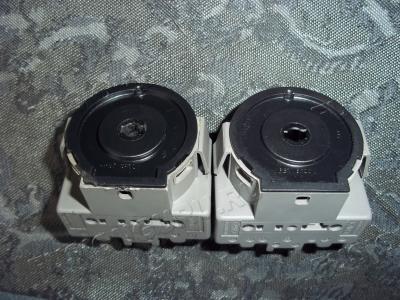

А меня иная беда, но тоже с замком.
Ключ после старта (пуска) не удерживается, не фиксируется в конечном положении. То есть двигатель работает, машин - едет. Но на кочках и ямах ключ легко (под весом брелка сигналки) поворачивается обратно и зажигание пропадает. Лампы гаснут и стрелки "падают". Тут же (на ходу) чуть чуть доворачиваю ключ обратно и чаще всего машин снова подхватывает режим и движение продолжается. Думаю для двигателя и электросистемы - это не хорошо сказывается.
А что менять? Тоже контактную группу или личинку замка?
Контактная группа = 1400 р.
Личинка замка = 5400 р.
PS: Не совсем мне понятна функция контактной группы.
- Сообщения: 42217
Контактную группу
