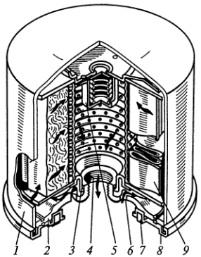

Масляный фильтр очищает масло от твердых частиц (продуктов износа трущихся деталей, нагара и т.п.), так как они вызывают повышенное изнашивание деталей и засоряют масляные магистрали. На легковых автомобилях применяется масляный фильтр полнопоточный (пропускает все нагнетаемое масло), неразборный, с перепускным и противодренажным клапанами.
Рисунок 5 – Масляный фильтр
1 – корпус; 2 – днище; 3, 5 – клапаны; 4, 6 – отверстия; 7 – кольцо; 8 – крышка; 9 – фильтрующий элемент
В корпусе 1 фильтра (рисунок 5) находится бумажный фильтрующий элемент 9 со специальной вставкой из вискозного волокна. Нагнетаемое насосом масло поступает через отверстия 6 в днище 2 в наружную полость фильтра, проходит через поры фильтрующего элемента 9, очищается в нем и выходит в масляную магистраль блока цилиндров из центральной части фильтра через отверстие 4. Вставка фильтрующего элемента очищает масло при пуске холодного двигателя, когда оно не может пройти через поры бумажного фильтрующего элемента. При сильном загрязнении фильтра, а также при повышенной вязкости масла (при низких температурах) открывается перепускной клапан 5 масляного фильтра, имеющий пружину, и неочищенное масло из фильтра поступает в масляную магистраль. Противодренажный клапан 3, выполненный в виде манжеты из специальной маслостойкой резины, пропуская масло в фильтр, предотвращает вытекание его из смазочной системы в масляный поддон при неработающем двигателе. Это позволяет ускорить подачу масла к трущимся поверхностям деталей двигателя после его пуска.
Масляный фильтр крепится к блоку цилиндров на специальном резьбовом штуцере, для чего в днище фильтра имеется резьбовое отверстие 4. Резиновое кольцо 7, надетое на крышку 8, обеспечивает герметичность установки фильтра на блоке цилиндров двигателя. Для эффективной очистки масла фильтр заменяют при смене масла в двигателе.

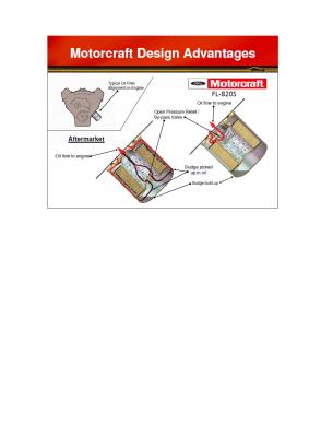

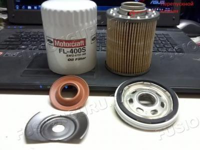

motorcraft выпускает масляные фильтры с верхним расположением сбросного клапана
например FL400S .FL910S
то есть грязь из фильтра масло небудет смывать в двигатель.

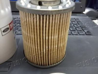

В производимых в настоящее время масляных фильтрах могут иметься верхние (находящиеся под крышкой) или нижние (встроенные в нижнее днище фильтрующего элемента) перепускные клапаны. Фильтры с нижним перепускным клапаном характеризуются тем, что в момент срабатывания клапана масло должно обтекать фильтрующий элемент и днище корпуса. Резкое изменение направления потока масла может при этом вызвать вымывание ранее накопившихся загрязнений, которые повторно загрязняя масло, приводят к повышенному износу взаимодействующих частей двигателя. Неблагоприятное воздействие этого явления усиливается тем, что этот клапан значительно чаще открывается, когда на фильтрующей перегородке и в области днища корпуса скапливается большое количество загрязнений. Запуск автомобиля вызывает при этом открывание перепускного клапана в фильтре и вытеснение скопившихся в нём загрязнений в двигатель. Снабжение фильтра верхним перепускным клапаном, в принципе, исключает возникновение явления вымывания загрязнений, поскольку поток масла не обтекает фильтрующий элемент во время открывания клапана. Таким образом, двигатель лучше предохраняется от загрязнений, которые после попадания в фильтр не выйдут из него во время эксплуатации.
Последний раз редактировалось falki 29 мар 2013, 11:19, всего редактировалось 1 раз.

Это все конечно "занятие" как бы "мозголомное" - дербанить фильтры ( новые
) и колотить понты пред камерой. Вопрос- на кой? Если задача максимально продлить срок замены масла....то ставь с большей площадью поверхности ( но у масла свой ресурс). В случае забывчивости обезопасить мотор от его же кокашек? А как же культура водителя - эксплуатационника?
Интереснее узнать о производстве самого фильтрующего материала.
