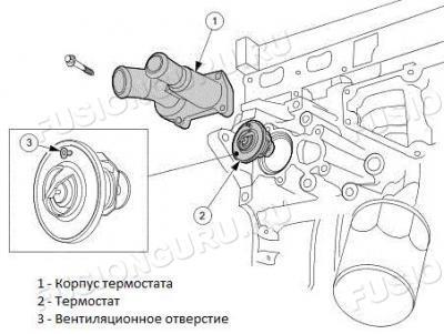

Картинки сейчас добавлю.

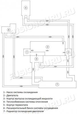

Холодная жидкость выходит из корпуса выпуска ОЖ (№3 на рисунке). Входит в нагреватель, нагревается, выходит из нагревателя и входит в радиатор салонной печки (№4).
Но для нагрева мотора эффективнее будет врезаться не до печки, а после печки. Во второй шланг - в тот, который идет из печки в корпус термостата.

Какая из этих схем систем охлаждений подходит для наших авто. Изначально хотел изучить систему охлаждения с последующей самостоятельной установкой предпускового подогревателя. тема находится в срочке.
- Сообщения: 4957
Re: Мои вопросы и предложения
Схемы имеют свойство устаревать, а конструкция - может меняться производителем по своему усмотрению.
Принципиальной разницы нету абсолютно никакой.
Разница лишь в местах выхода воздуха в расширительный бачок.
Потоки жидкости одинаково идут на обеих схемах.
Под номером 5 на схемах один и тот же корпус термостата с двумя трубками. Но сам термостат перекрывает только одну трубку. Вторая мимо термостата входит.
