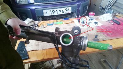

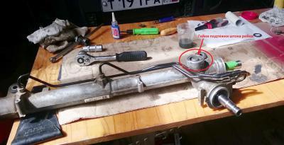

В этом узле скорее всего.Червячный вал крутит шток рейки внутри, к этому валу в салоне подцеплен кардан руля.
Фото кликабельны для увеличения.
Может смазки мало положили, я то хорошо вбухал туда.
В первую очередь надо смотреть, прижимную гайку, сзади слева (на фото справа за валом, прижимает шток рейки к червячному валу) под головку на 19. Здесь видна.
Она с завода на кернении , чтоб не откручивалась.
Должна быть закручена как на фото заподлицо.
Вот тут видно что внутри шток.
Там пружинка и сухарик ставятся внутрь, они прижимают рейку к червячному механизму на первых фото.
Если восстанавливальщики рейки просто закрутили эту гайку без резьбового фиксатора или кернения, она могла ослабнуть и чуть открутиться, итог хуже прижим в узле может подкусывать, или если совсем ослабло, может тереть штоком внутри о край корпуса рейки.
Кароче визуально надо из под машины , почистить ее от грязи и глянуть закручена ли она заподлицо с корпусом.

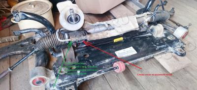

Фото с подрамником, за левой тягой, под трубкой обратки выходит.
С трубкой обратки особая осторожность, если будете рукой там лазить, очень хлипкая она и место куда она вставлена.

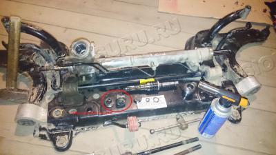

Первым делом, когда озвучил проблему, сказали сейчас поднимем глянем гайку(!), не открутилась ли. Полагаю, речь идет о той самой гайке, которая кернится с завода. Но не покидает ощущение, что действительно что-то ослабло в рейке и стало подклинивать. Будет обидно выбросить вполне нормальную рейку из-за некой гайки. Позвоню на сервис уточню, какую именно гайку имели ввиду они.
Если нетрудно, можете обвести кружочком на фото ту самую гайку?
И как бы опережая события, если прижимная гайка закручена заподлицо, возможно, лопнула пружина, которая находится внутри под этой гайкой (пружина и сухарик, с ваших слов), тогда без демонтажа и вскрытия рейки не обойтись.
И самый главный вопрос: возможен ли выход из зацепления вала рейки со штоком от рулевого кардана (а значит и рулевого колеса)? Если рассмотреть самый худший вариант, типа лопнувшая пружина или полное откручивание прижимной гайки? Или же конструкция рейки не позволит этому случится

Пружина вряд ли, она толстая. А сухарик второпластовый (пластиковый), есть вариант что сильно изношен.
Возможно не снимая с машины рейку получится выкрутить гайку и проверить внутренности.
А возможно руками там нормально не подлезти.
Надо смотреть я не пробовал лазит к прижимной гайке на установленной в машине рейке.
Если смотреть вот так, когда внутренностей нет.
Шток будет внутри болтаться, стучать немного о корпус, водители называют это "рейка стучит", при проезде неровностей стук идет.
Но выхода из зацепления или проскальзывания вала и штока друг относительно друга внутри у меня руками сделать не получилось.
Единственное шток может гулять свободно немного и задевать корпус, или немного смещаться относительно крутящего вала, что впринципе может давать небольшие клины.
Вот вам наглядно про прижимную гайку (у нас такой болячки нет, это рейка фокуса 3), видео просто чтобы вы представляли устройство механизма поджима штока нашей рейки.
