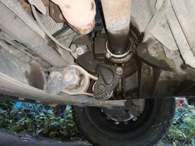

меняя ремни , вот что обнаружил:
сальник - под замену , тут прочитал что он идет с новым номером 1 805 715, так? левый тоже менять заодно, или решать проблемы по мере их поступления?
подушку коробки , похоже, тоже менять надо. 1 695 146 - это оно? оригинал чет дорого, что по заменителям посоветуете?

сколько лет и км авто?
Промежуточный подшипник уже меняли?

Авто 2008 года, пробег 94000, про подшипник не знаю, владею машиной всего 4 месяца

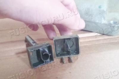

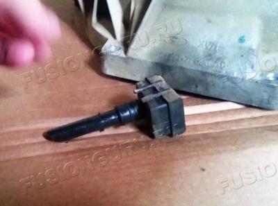

На первом фото сапун, прошедший 170 тыс и новый.
На втором место, где он сидит.

Нифига се ржа кушает.
Вообще-то покупать новый не обязательно.
Сапун из 2 половинок просто защелкнут
Сапун на 75тыс. км. пробега и 10 году эксплуатации.
