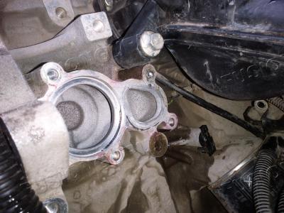

мужики, не бейте! (потом будете) прошу помощи специалистов!
короче - менял термостат и скрутил головку болту, тот который в самом трудно-доступном месте, справа вверху.
сначала наживил, стал крутить - пошел туго - не по резьбе, выкрутил. поставил ровно стал закручивать - шел немного труднее обычного , остановился. посмотрел, а там на 1мм не докручен, начал крутить (нет , чтоб метчиком пройти) и через секунду головка болта свернулась
как ее высверлить? какой нужен инструмент? как добраться? чую надо разбирать весь передок...

Пробуй нарезать псевдо шлиц на обломке, ударной отверткой пробуй выкрутить. Изучи экстракторы, но диаметр маловат, может не получиться. Героическое высверливание остамь на крайнюю меру.

мысли такие: снять коллектор (чтоб был доступ) и пробовать крутить болт клещами там около 3мм торчит

pokvsel, посмотри примерно такой же способ экстактирования обломка - http://www.fusionguru.ru/articles/remon ... _delat.htm

как многие советуют, сначала попробовать разные способы, а сверление - оставить на крайний случай. диаметр болта маловат, всего 6мм
я пробовал приварить гайку, но очень трудно подлезть коллектор мешает, боялся его прожечь. теперь уже точно решил его снимать. еще раз попробую приварить

сегодня успел только снять рампу и коллектор - обеспечил доступ к сломанному болту. заодно почищу где достану. снял ДЗ - там нагара нет, только сажа по стенкам. ее легко стер сухой ветошью.
есть вопросы:
1 - под ДЗ нет прокладки? как обеспечить герметичность? (замечал раньше: когда резко давишь педаль газа - появлялось шипение-свист. думаю из-за подсоса воздуха)
2 - кто нибудь ставил не оригинальный корпус термостата? оригинал - 1498р, не оригинал (Jp Group) - 373р, разница существенная
