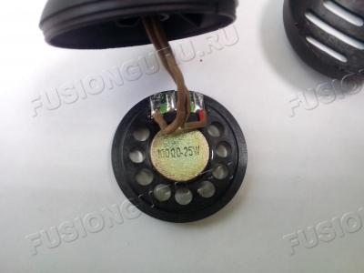

Нашел блок управления парктроника. Bosh. Находится возле запасного колеса.
Но проблему нашел в самой пищалке. Не пищит.
На пищалку идут 5-6 вольт. Не знаю столько ли и надо или блок управления меньше выдает.
Пока подключил другую маленькую пищалку.
но надо найти пищалку мощнее. Есть идеи?

#15 Сообщение robin » 27 июн 2016, 11:53
*Casper* писал(а):посмотреть что это за пищалка
сфоткаю вечером. помню что присутствует надпись 0-20W.

#17 Сообщение robin » 30 июн 2016, 08:05
Puwistiy писал(а):это динамик маленький
наверно да
приложил 4 фотографии:
http://www.fusionguru.ru/photogallery.php?forumguest

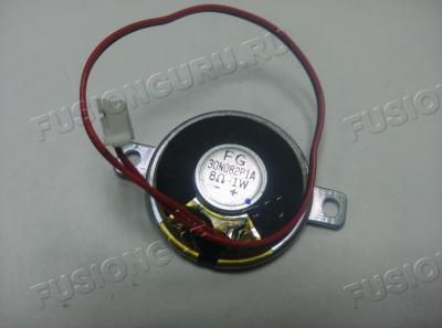

#18 Сообщение *Casper* » 30 июн 2016, 08:34
robin, прочитай http://www.fusionguru.ru/forum/viewtopic.php?f=23&t=623
А то ковыряться в общей куче как-то не с руки.
Это тупо динамик. В игрушках детских можно найти.
Добавлено спустя 6 минут 12 секунд:
Хочешь подарю

*Casper*, у него 100 ом на фотографии. Твой 8 Ом... :)
