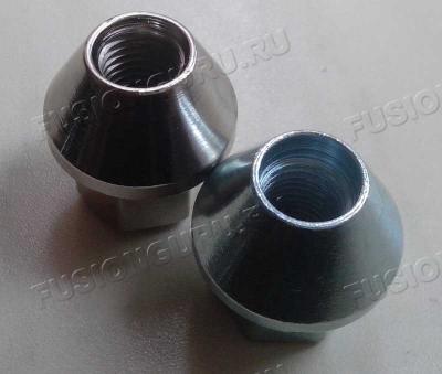

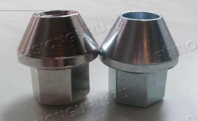

Здравствуйте. Помогите новичку.
Купил Ford Fusion 2007 года. С машиной отдали 4 литых диска. Пришла пора переобуться на лето, но гайки для стальных дисков не подошли. Покурив каталог Форд, выяснил, что гайки разные для штамповки и литья. Для литья гаек несколько видов, отличаются толщиной, наличием "свободного" конуса под шестигранником, сквозным или глухим отверстием, наличием некой перфорации, покрытием. Помогите определиться, какие купить. Если толщина, это высота гайки, то не получится ли так, что купив глухие гайки они будут упираться в декоративный колпак диска, который должен закрывать эти самые гайки, и не дадут этот колпак установить?
Литье такое
Гайки для колес:
1) Код 1 366 029. Толщина 31мм.
2) Код 1 366 432. Толщина 27,5мм.
3) Код 1 678 260. Толщина 31мм.
4) Код 1 678 596. Толщина 26,5мм.

v.d.v писал(а):наличием "свободного" конуса под шестигранником
Это просто легкость откручивания. Можно ставить и тот, и другой вариант. По вкусу и кошельку.
v.d.v писал(а): покрытием
Чисто декоративная вещь.
v.d.v писал(а): декоративный колпак диска
Если диск с колпаком, то лучше взять гайки со сквозным отверстием. Меньше вероятность проблем.

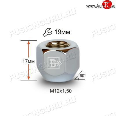

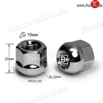

Если посадочное место под конус, то угол 60 градусов А если посадочное место под сферу, то
радиус 12 мм.
Взято здесь http://www.shop.autotc.ru/index.php?raz ... chki_gayki

Посмотрю свои гайки и скажу размеры. Диски у меня такиеже. Гайки со сквозным отверстием и с вращающийся шайбой на конусе. Внешний вид как на фото №2 2) Код 1 366 432.

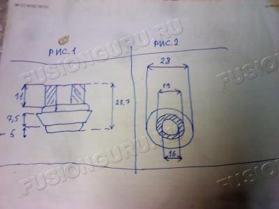

замерил штангель-циркулем размеры гайки и как мог нарисовал.
вот фото
Рисунок 1
гайка имеет два конуса: нижний не подвижный конус примерно 5 мм и верхний конус подвижная шайба 7,5 мм.
Рисунок 2
19 мм наружный диаметр неподвижного конуса гайки и 16 мм наружный диаметр конуса то есть край гайки.
28 мм диаметр конической шайбы.
И ещё добавлю.
Правильные гайки для литых дисков - это гайки с вращающейся конической шайбой. Гайки для литых дисков и штамповки разные! Для штамповки нужны гайки без шайбы. Космовод на первом фото показал гайки для штамповки, вот такие они нужны для штамповки. Размеры гайки для штампованных дисков я не измерял. Тут ничего не скажу.
Совет.
Если есть запаска на штамповке, то вози в авто зимой 4 гайки для штамповки.

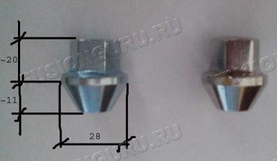

Засада! Гайки Metalcaucho 05291 в моем магазине закончились. Удалось еще докупить 3 шт в Exist. Итого на сегодня имел только 4шт )) за приемлемую цену в 1,75$ за шт. Без особых надежд поперся на авторынок и первого попавшегося продавца различного крепежа купил еще 12шт практически аналогичных и еще дешевле по 1,4$! На такие же внешне в интернетах натыкался, но в привычных мне экзистах и прочих их не было.
Слева гайка с рынка. По размерам она практически идентична, только по высоте на полмилиметра больше. Покрытие более блестящее (на фото в принципе видно), а самое главное в ней резьба нарезана до конца, в отличие от Metalcaucho. Уже успел пожалеть, что сразу их не купил! Кстати, народ, почему у каждой второй гайки для Форд резьба начинается не сразу от конца конуса (на втором фото это видно)? Напрягает считать витки насколько она закрутится.
А это размеры гаек.

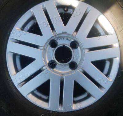

Уважаемые Фюжнгуру , может кто-то сталкивался с подобным или у кого были такие диски.
В первые месяца эксплуатации машины столкнулся со следующей головоломкой .
При покупке авто мне досталось 2 комплекта резины с титанами . Летом я ездил на титанах фото 1. Настала зима и я переобул машину на комплект титанов фото 2, они шли без гаек . На шиномониажке мне поставили диски фото 2 с гайками дисков фото 1. Никого нечего не смутило. Когда я посмотрел на гайку - фото 3 одного из колес она конусная и резьба идёт не сразу , и того накручивается где-то 1 см гайки, дальше конус не пускает.
Пока колеса не отпадали. Но мне кажется это не очень надёжно :mda: ))
Может у кого есть такие диски фото 2 , какие гайки на их используете ?
Спасибо за внимание :hat:

artemo89, Диски 1 это штатное литье Фъю. Там как раз конусные гайки. А вот дисков 2 я что то не помню. Возможно не штатные. И тут могут быть варианты. Возможно, с невысокой вероятностью, что там прижимная плоскость шаровая. Тогда конусные гайки будут плохо держать.
Скорей всего толщина диска в прижимной части отличается, конус должен быть на литье одинаковый. Я с этим столкнулся на дисках на дусю.

Сегодня подъехал на СТО. Рассказал вышеупомянутую ситуацию с гайками от стоковых дисков. Мастер сразу спросил , 5 оборотов есть ? Если есть , то этого достаточно. Проверили , получилось все 8 оборотов. Все Ок!
Выходит просто у гаек вид такой, выступающий .
Теперь спокойствие на душе ;)
