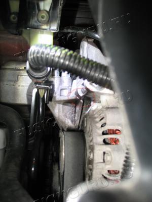

Заметил по утрам под машиной небольшую лужицу. Думал масло (недавно разбирался с течью масла из ДПРВ - заменял уплотнительное кольцо, а потом и прокладку клапанной крышки - из под нее тоже подтекало) - но по консистенции определил что антифриз - помыл двигатель и стал ждать. В результате локализовал (как мне кажется) течь, вот она:
это самая верхняя точка, антифриз розовый - его хорошо видно.

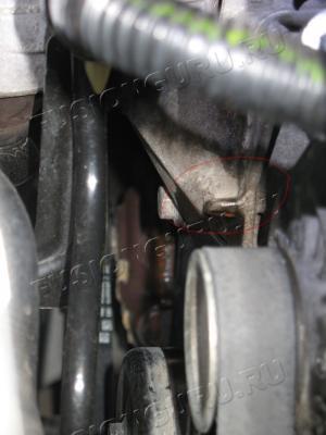

Потом стекает ниже:

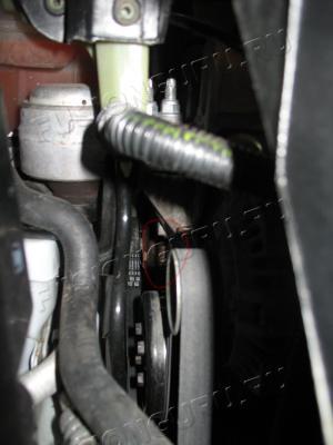

Попадает на ролик-ремень, забрызгивает ГУР:

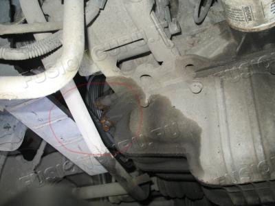

Стекает еще ниже:
и образует лужицы поутрам.
Вроде все ясно, но откуда антифризу (ничего другого розового в машину не залито) взятся в точке крепления генератора, чтоб потом оттуда подтекать? :mda:

_Sid_ писал(а): но откуда антифризу (ничего другого розового в машину не залито) взятся в точке крепления генератора, чтоб потом оттуда подтекать?
а может это с бачка гур капает на крепление ?

Кстати... я вот тут подумал, а может антифриз на ремень где-то в другом месте (ниже генератора) капает, а потом разбрызгивается - верхняя точка еще не значит что именно из нее течет... Может там в районе ремней где-то течь, скажем - помпа, куда лучше присмотреться?

Всем спасибо за помощь, течь оказалась в помпе. С помпы на ремень капает и разбрызгивается на все вышеописанное (на капоте следов нет, потому что как раз над ремнем одеяло черное и на нем ничерта не видно). В первый раз когда осматривал из ямы не заметил, а когда сильнее начало капать - стало все хорошо видно..
