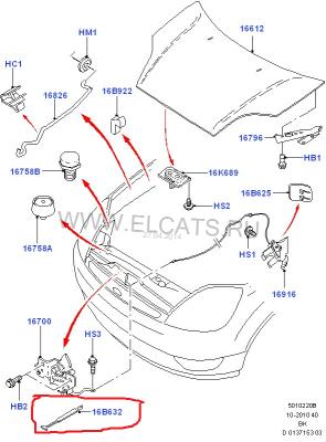

Я смотрел на схему в Элкатсе, но на рисунке эта тяга не похожа на себя, вот и спросил...

На картинке - Фиеста, а не Фьюжен :-) потому и не похожа :-)

Да, я и не заметил, спасибо.GreenBug писал(а):На картинке - Фиеста, а не Фьюжен :-) потому и не похожа :-)

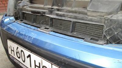

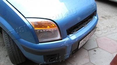

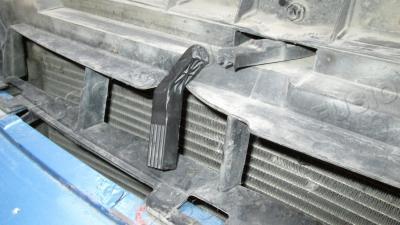

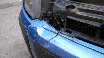

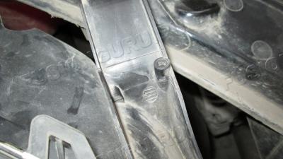

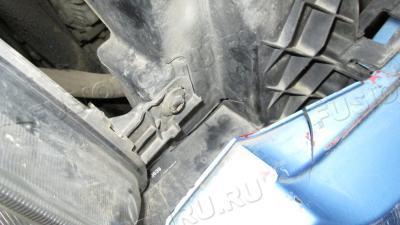

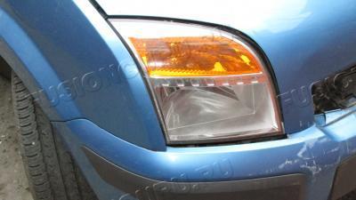

Вот фотки разрушений:
На фото смотрится не так фатально, как в натуре...

На мой взгляд, судя по фото, кроме бампера всё на месте. Капот тянуть только у спецов. А с таким бампером я своего Фьюжа продавал - на цену особо не повлияло.

Единственное что беспокоит - треснувший телевизор. Ну и радиатор слегка выгнуло.Tim2 писал(а):На мой взгляд, судя по фото, кроме бампера всё на месте.
Код телевизора никто не подскажет?

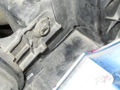

А точно трещина? Телевизор металлический имеющий пластмассовые наплывы, которые похожи на расслоение и трещины.ni2ke писал(а):Единственное что беспокоит - треснувший телевизор.
1 321 982ni2ke писал(а):Код телевизора никто не подскажет?

Точно, вот увеличенное фото - винт нижнего крепления фары видно.Tim2 писал(а):А точно трещина? Телевизор металлический имеющий пластмассовые наплывы, которые похожи на расслоение и трещины.

По трещине - нужно смотреть по месту (сейчас уже не помню). Может трещина и не критична, т.е. можно "залечить".

Это конденсор кондиционера (радиатор АКПП стоит ниже, а радиатор охлаждения ближе к ДВС). Целостность проверить легко - холодит/не холодитni2ke писал(а):радиатор слегка выгнуло
