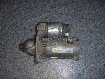

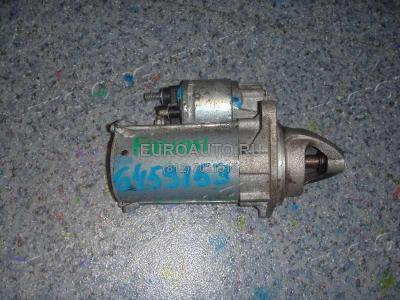

Вчера съездил в евроавто и купил стартер Valeo 8V2111000BE (фото с сайта евроавто), мой не этот, мой новее и чище выглядит.
Долго сверяли идентичность обоих стартеров, но. т.к. все остальные БОШЕВСКИЕ были сильно потрепанные жизнью, решил рискнуть и взять этот. В любом случае можно поменять, если не подойдет.
При установке стартера создалось впечатление, что его внешняя окружность больше, чем посадочная, буквально на 1/2 миллиметра. Т.е. как БОШЕВСКИЙ он на место колом не встает. Но при притяжке болтами очень плотно прилегает к ответной части. Думаю, что так даже лучше. Контактная группа подсоединяется несколько сложнее, чем на БОШЕВСКОМ, но это субъективно, может просто устал)) Попробовал завести и удивился необычной легкости старта)) Причем звук пуска теперь какой-то другой. Как у новой машины... я его назвал "звук как пищит молоденький поросенок". Несколько раз завел, вроде работает, не проседает. Сегодня утром завелся также без проблем. Посмотрим на сегодняшний вечер, еще отпишусь, но надеюсь, что проблема решена.
Остается невыясненным вопрос - отчего этот стартер? В информации о нем в евроавто я увидел, что он для двигателей SX*J (точно не помню, но как то так). Это что за зверь такой интересно?
