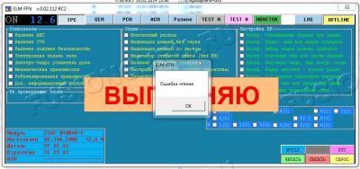

sp1x писал(а):2003 1.4 TDCI
При чтение вылазит ошибка:
В логах пишет:
< 1087
> 50 87
< 2100
> 7F 21 11
21: E11 - Сервис не поддерживается
< 2101
> 7F 21 11
< 2102
> 7F 21 11
< 22E21A
> 62 E2 1A 32 53 36 46
< 22E217
> 62 E2 17 01 00 08 49
< 22E219
> 62 E2 19 18 05
< 22E610
> 7F 22 31
22: E31 - Запрос вне диапозона
< 22E611
> 7F 22 31
< 22E200
> 62 E2 00 88 02 66
< 22D102
> 62 D1 02 7E
Ошибка чтения
А с ELS27 заработает? Очень хотелось бы убрать дополнительный взмах дворников.*Casper* писал(а):sp1x, увы, дорка не читается

А хоть с ЕЛС, хоть с эльм, но дорка не читается. Ну нет у меня дорки, чтобы побаловаться с ней, поискать подходы. Возможно все бы и реализовалось, но не на чем.sp1x писал(а):А с ELS27 заработает? Очень хотелось бы убрать дополнительный взмах дворников.
