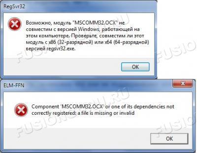

Владимир142 писал(а):Набор библиотек Если не запускается
Не могу их зарегистрировать , возможно что они не поддерживают x64 битную систему? (win7)
Вот такие ошибки при установке
