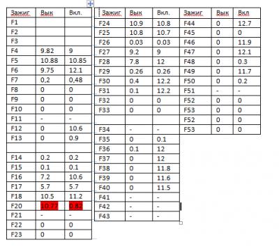

Syrok писал(а):Сегодня проверил, верхний ряд предохранителей, все целые. Но на некоторых нет напряжения.
напряжения на предохранителях такое:
8,3 / 9.8/ 8.8/ 0.47/ 0 / 0/ 0/ 9.38/ 0.9
Или тут кто-то голову морочит, или не знаю.Syrok писал(а):также если один провод на + предохранителя в блоке, а второй на корпус то тоже 12.4

Давай, сделай себе картуSyrok писал(а):Для уточнения напишу что сейчас с машиной:
F1 = вольтаж
F2 = вольтаж
Или распечатай Картинку
И прям в нее вписывай. Лучше с включенным зажиганием и без оного.
Очень вероятно, что у мотора нет питания. А это тонкий черный на минусе и предохранитель F16Syrok писал(а):1.При включении зажигания выдает - Неисправность двигателя, коробки передач и перегрев двигателя.
Это всего лишь говорит о том, что щиток не связался с главными органами. Мозги, АБС, Коробка. Напрашивается вопрос - какие-нить компы, типа Ада, мультитроник и иже подобные есть? Ельм блутузный, там, итд. Вынимай все это, отключай. Эти игрушки могут мешать передачи данных.Syrok писал(а):2. Самодиагности выдает ошибки - E510 C100 C101.
Или не показывает передачу, у нас щиток не видит коробас.Syrok писал(а):3. Не переключается передачи, показывает вместо номера передачи прочерк.
А вот это давай разбираться. На худой конец, когда будет примерный план виден, попробуем кидать отдельные жгуты. Запасись мощной лампочкой (100 Вт лучше). Она будет у нас предохранителем.Syrok писал(а):4. Частичное отсутствие напряжения на предохранителя в блоке предохранителей.

Где-то явно проводка окислилась.Syrok писал(а):Какая-то жесть
- Сообщения: 42252
Re: Обороты хх 2000 ничего не помогает.
F4, F5, F6, F7, F8 - находятся на одной линейке, одним проводом приходят к F8 за аккумулятором. Проверь там ВСЕ хроны. Ну просто на всякий. Если порядок, с разъемом порядок - значит проблема в коробке хронов. Может быть соединение провода с планкой предохранителей.
F14-F20 - предохранитель за аккумулятором F7. Тоже какая-то катастрофа.
F20 - Приборка. Без зажигания имеет высокое напряжение, с зажиганием низкое. Возможно работает по утечке.
Массу ты где брал для измерения?
F24-F31 - предохранитель за аккумулятором F5. Опять наряжение ниже нормы.
F35-F37 - коммутируемые реле с F6. Вопрос вызывает только F35. Че за нули на нем? ПО остальным получается, что F6 жив.
F38-F40 - от ключа зажигания, исходят из F30 Коробки предохранителей., а выше у нас F30 без зажигания показывал какую-то фигню. Хотя должен был постоянно показывать +12. Тут или измерено криво, или опорная точка не правильная.
F48, F50 померяны не верно, как мне кажется.
Значит так.
1. Отключаем батарею. Заряжаем. Хва ее сажать.
2. Рабираем левую стойку чуть выше порога. Там будет на кузове жирный черный провод. Его длина - 1дм. Он прикручен большими болтами. Соединяет поперечину с кузовом электрически. Потрошим, чистим, скручиваем назад.
3. Все, что видим массовое - повторяем.
4. То же делаем с правой стороны и в правом пороге.
5. Можно минусовой от АКБ проверить крепление на кузов и мотор.
Ставим АКБ, пробуем.

Видимо я опять очень очень сильно ступил и ввел всех в заблуждение. если так, то прошу большое прощение.*Casper* писал(а):Массу ты где брал для измерения?
Мерил я так:
А надо было один контакт тестера на в блок предохранителей, а второй на массу??
Буду задавать кучу глупых вопросов - учусь. Спасибо за понимание!
- Сообщения: 42252
Один ВСЕГДА на массу. Вторым меряем НЕ ВЫНИМАЯ предохранителей!Syrok писал(а):А надо было один контакт тестера на в блок предохранителей, а второй на массу??
А если ты мерял так - посмотри F6 за аккумулятором. Хотя чего ради, на ключ-то реагирует

Перемерил...
все отлично, везде около 12.5
Могу забить в табличку, но думаю нет смысла.
Столько навел суеты из-за своих не знаний...
Теперь надо решить вопрос с ошибками.

- Сообщения: 42252
С зажиганием и без?Syrok писал(а):все отлично, везде около 12.5
Часть должна явно коммутироваться.
