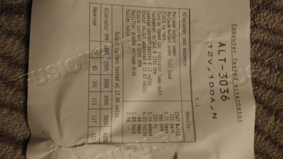

- Сообщения: 2656
Re: 电瓶 (аккумулятор)
Сейчас уже не вспомню, но сейчас стоит на 100А генератор, а до этого на 110 стоял родной. Но его восстанавливать долго, дорого и в добавок цена ошибки велика, генератор внизу мотора да еще и для его снятия надо полуось выдергивать...Doc Brown писал(а): Зависит еще от генера. Если с запасом - не будет просадки.
А так, вот ехал без пробок сейчас и 14,2-14,4В, Ну может если кондей врубается когда (при обдуве на стекла он автоматом зараза врубается) до 14,0 в пикуривателе измеряя покажет.
Ага, тоже про это читал, поэтому не парюсь.sekator писал(а):Просадка напряжения при стоянии в "пробках" действительно происходит из-за нагрева генератора, т.к. при нагревании металла электрическое сопротивление его увеличивается - отсюда и падение напряжения.
А картинку с Амперами выложил, чтобы представление было, что если "гена" (не крокодил) 90А то это не значит что он всегда эти 90А выдает, есть зависимость от оборотов. Отсюда надо понимать, что чтобы зарядился аккумулятор надо и ток и чтобы аккум принимал и прочие условия. Среднее сказали. А вообще, периодически аккумулятору не повредит нормально от стационарного ЗУ подзарядиться. Летом живу на даче и провожу такое обслуживание. Поставлю на зарядку на сб-вс и норм. У меня старое доброе древнее зарядное Орион-265 и выставлю 5А и стоит, когда аккум норм то через пол часа а то и меньше ток уменьшается и уходит в буферный режим, так сказать режим обслуживания. В мануале написано что в этом режиме компенсируется саморазряд и происходит десульфация пластин, тут не знаю на сколько правда, не вскрывал не проверял, но хуже аккумулятору думаю не делается.
