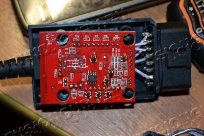

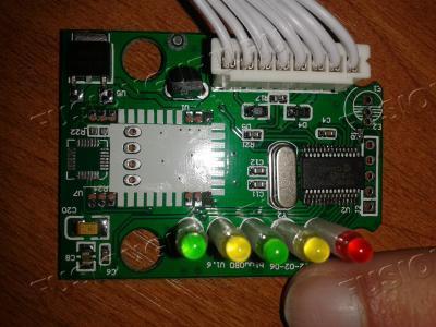

Совершенно по случайности достался мне адаптер ELM327 с нерабочим модулем блютуз.
Вопрос: можно ли переделать в проводной вариант? мне кажется какой то микросхемы не хватает. А как кажется вам? ;)

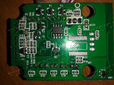

Добавлено спустя 5 минут 28 секунд:
блин не могу загрузить вторую сторону платы :wall: но наверно тут и по одной стороне будет понятно :)
загрузил :)
Последний раз редактировалось fedor020 04 янв 2014, 18:27, всего редактировалось 1 раз.
Сообщения: 42221
Re: ELM-FFN /Программируем блоки Fusion
#535 Сообщение *Casper* » 04 янв 2014, 18:21
fedor020 писал(а):мне кажется какой то микросхемы не хватает. А как кажется вам? ;)
FT232RL
#536 Сообщение fidel1970 » 04 янв 2014, 18:27
fedor020 писал(а):блин не могу загрузить вторую сторону платы
Держи...
А это чьё? :mda:
fedor020
Сообщения: 118
Полное имя: Макс
#537 Сообщение fedor020 » 04 янв 2014, 18:37
fidel1970,Спасибо :hat: Неее, второе не мое вроде :mda:
*Casper*, Смотри
тут же тоже нету но проводной :mda:
Сообщения: 42221
#538 Сообщение *Casper* » 04 янв 2014, 19:27
fedor020, распиновка и там и тут под FT232RL
Китайсы могли прямо в проц завести ЮСБ. Настоящий эльм такого не умеет.
fedor020
Сообщения: 118
Полное имя: Макс
#539 Сообщение fedor020 » 04 янв 2014, 20:55
*Casper*,ну вообщем без покупки этой микросхемы не переделать?
Сообщения: 42221
#540 Сообщение *Casper* » 04 янв 2014, 20:57
fedor020, надо знать схему. У тебя ж сам говоришь без нее работает. Оригинальный так не может 100%, а все левые - это мало известные изобретения китайсев.
