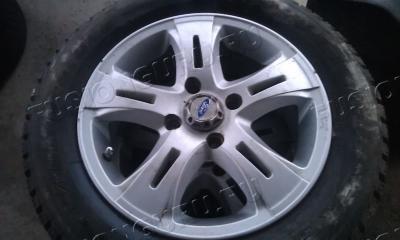

Присмотрел на Фиесту литьё Прома Колизей. Параметры подходят 5.5x14; 4x108; еt47,5; dia63,4. Заехал в один магазин чтобы увидеть живьём. Моей сверловки не оказалось, но на похожем диске (тоже Колизей) я решил попробовать Фордовские 2-секционные гайки (от Фокуса-II) - не подошли (большой диаметр, не входят в отверстие). Продавец принёс свою гайку, она подошла и тут я решил замерить штангенциркулем расстояние от привалочной плоскости диска до начала резьбы той гайки, т.е. толщину диска в том месте и понять, хватит ли длинны моих шпилек. Расстояние оказалось 15 мм, а мои шпильки «торчат» на 21..22 мм, т.о. остаётся всего около 6 мм или 4 витка резьбы, потом померил на ещё одном Колизее с другой сверловкой – до резьбы гайки 11 мм (тут гайка завернётся уже на 10 мм или на 6 витков). Гайки от штамповки высотой 16 мм сейчас закручены на всю резьбу (10 витков)
Для литья 6-ти оборотов гайки хватит или искать шпильки подлиннее?

Алексей 150 писал(а):Расстояние оказалось 15 мм, а мои шпильки «торчат» на 21..22 мм, т.о. остаётся всего около 6 мм или 4 витка резьбы, потом померил на ещё одном Колизее с другой сверловкой – до резьбы гайки 11 мм (тут гайка завернётся уже на 10 мм или на 6 витков). Гайки от штамповки высотой 16 мм сейчас закручены на всю резьбу (10 витков)
Сопромат нам говорит, что 90% нагрузки держат первые 3 витка резьбы. Стандартная гайка для болтового соединения как раз 4 витка.

Пумба писал(а): Сопромат нам говорит, что 90% нагрузки держат первые 3 витка резьбы. Стандартная гайка для болтового соединения как раз 4 витка.
Только колёсных гаек на 4 витка я не встречал.. Опасаюсь в общем..
Кто-нибудь менял колесные шпильки на более длинные?

#51 Сообщение Александр 82 » 31 июл 2014, 20:16
Я поменял на своем фьюжике на шпильки от хундай и кия - они идентичны , но на 1см. длиннее . - встали как родные :)
