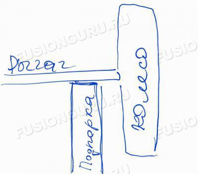

А нет фоточки, как именно вывесить наше колесо?

Я когда-то занимался ремонтом, вот и знаю такой метод. Да и позже на развал/схождении видел такое.ZanZag писал(а):nokka, описанного приема в сервисе ни разу не видел.
Фоток нет.
На сервисах проверяют обычной монтировкой.

Типа такZanZag писал(а):nokka, описанного приема в сервисе ни разу не видел.
Шаровая при этом не нагружена и ее легче проверить.

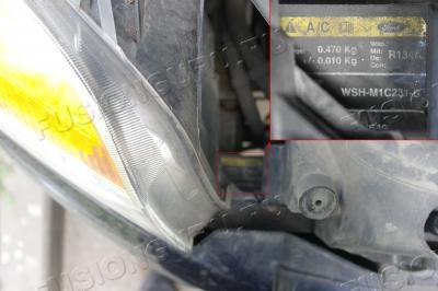

Ок. Только это не вариант определения. Видишь ли, мой вопрос был "как определить объем", а не "как мне починить кондей".Doc Brown писал(а):Найду сервис.
Вообще, мне уже сказали, что должен быть какой-то шильдик в районе правой фары, я просто до него еще не дошел. Но всесь диалог по поводу кондея в этой ветке очень забавен.

Объем может быть либо 650 гр., либо 470 гр. хладагента.ZanZag писал(а):мой вопрос был "как определить объем"
Если табличка стерлась - к Касперу с VINом.

Что же с вами стало, ребятушки...Doc Brown писал(а):п.1. Понять, что есть "спиральная трубка" и найти ее под капотом.
п.2. Взять штангенциркуль и замерить диаметр.
п.3. Посмотреть в техдок на 1 стр. этой темы и определить объем.
Вот, принес я вам как надо, без всяких спиральных штангенциркулей. Не благодарите.
Отнесите пожалуйста куда надо, чтоб нашел тот, кому еще вдруг понадобится.
