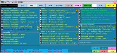

*Casper*,
Как бы расшифровать все возможности (не проверенные галочки в модулях)?
Сообщения: 42250
Re: ELM-FFN /Программируем блоки Fusion
#383 Сообщение *Casper* » 29 сен 2013, 09:24
Ataman0872 писал(а):Как бы расшифровать все возможности (не проверенные галочки в модулях)?
Пробовать, анализировать поведение.
Добавлено спустя 28 секунд:
Брать разные конфигурации, сравнивать что включено, что выключено.

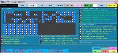

#384 Сообщение Ataman0872 » 29 сен 2013, 19:53
*Casper*,
Вот что на моей машине
А что за лампочка на видео про персонализацию по ключу красная загорается(справа снизу...)?
Про прописывание ключей в щиток проверил машина НЕ заводится половинкой ключа...значит имобик работает.

Ataman0872 писал(а):Вот что на моей машине
На первом скрине снята галка с усилителя рулевого - отсутствует???
Сообщения: 42250
#392 Сообщение *Casper* » 02 окт 2013, 14:01
SHAMAN писал(а):На первом скрине снята галка с усилителя рулевого - отсутствует???
Электро - видимо да.

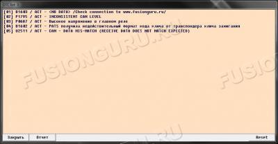

Обновил программулину. Внимательным фьюжеведам посвящается.
1. Полностью изменил TEST-H. Теперь эльм-ффн работает как АДА. Видит и уровень топлива. Одно "НО" - не все эльмы на это способны!!! Если не работает - меняйте эльм. У меня работает. Теоретически, может заработать и на низкой скорости и на BT адаптере. Не тестировал режимы. Могут быть сбои в работе машины. Будьте внимательны, если происходит что-то подозрительное - немедленно останавливайте тест.
2. Информацию о DTC программа теперь черпает с просторов интернета. А если быть более точным, то с нашей любимой базы DTC кодов.

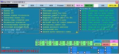

*Casper*,
А что имеется по л опцией "Наличие магнитолы"?
Может добавить ACM и SRM модуль?(или геморно?)
А остальные модуль не поддаются например RCM (подушки)? хочется вкл. опцию откл. пас AIRbag....

#395 Сообщение *Casper* » 05 окт 2013, 07:17
Ataman0872 писал(а):А что имеется по л опцией "Наличие магнитолы"?
Откуда ж я-то знаю.
Ataman0872 писал(а):Может добавить ACM и SRM модуль?(или геморно?)
ACM еще понятно, он есть
а что есть SRM?
Ataman0872 писал(а):А остальные модуль не поддаются например RCM (подушки)? хочется вкл. опцию откл. пас AIRbag....
Поддаются, но мне как-то страшно с подушками баловаться. Если с ГЕМ что-то пойдет не так, можно успеть принять меры, на худой конец не так накладно исправить, а вот если нечаянно бабахнут подушки, сразу надоест играть в "угадай опцию".
