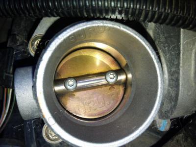

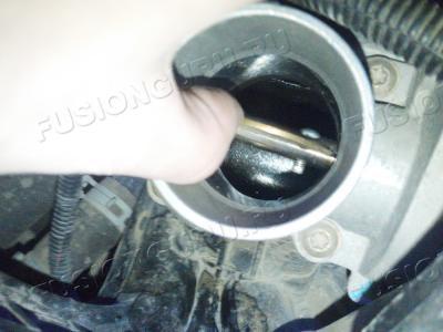

Но чет я отвлекся. Итак пришла весна. Пора обслужить машинку.
Под это дело я снял фильтр и глянул заслонку
Моя доволен ;) ФИльтр стоял сухой не пропитанный, а значит работающий не в полную силу с октября по конец апреля и все чистенько. И заслонка и сами патрубки внутри, проводишь пальцем и он чистый без пыли. Немного протер заслонку и все.
Под заслонкой пропало масло, сейчас там так же грязно, но лужи масла на дне уже нету, почти сухо.

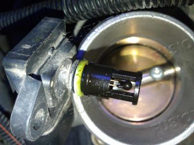

Ну заодно почистил датчик, надо хоть в раз в жизни позырить на него
Это состояние только, что снятого датчика.
Датчик чистится очистителем карбюратора, самое главное мыть струей с расстояния, потому что вблизи из балончика идет сильное охлаждение, поэтому балончик подальше и с расстояния промыл. Дал 5 минут просохнуть.

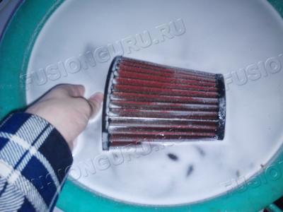

Затем фильтр моем.
Конечно продаются всякие кошерные средства специально для мытья этих фильтров
Только не у нас в деревне, поэтому мы моем как деревня, ну или по жлобски :D :
Набираем тазик воды, температура воды, около 40С, но не более. Это важно, чтобы не испортить фильтрующий элемент.
Засыпаем стирального порошка немного.
И все окунаем и полоскаем в тазике фильтр.
Если он сильно грязный, берем зубную щетку и между гранями чистим щеткой.
У меня фильтр был практически чистый, я бы сказал как новый, однака когда сливал воду из тазика я таки заметил, что вода потемнела от грязи.
Дальше даем фильтру как минимум 12 часов спокойно высохнуть, естественным путем. Это тоже важно, никаких фенов и зажаривания на солнце, иначе есть щанс испортить фильтр.

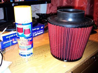

Дальше берем дешевую маслянную пропитку из ближайшего автосельпо ;)
И пропитываем , пропитка удобно подкрашена красным красителем, поэтому сразу увидите где уже пропитали, а где нет.
Пропитку рекомендуют наносить и с наружи и внутри, но так как неудобно наносить изнутри я нанес снаружи, дал впитаться 2 часа и повторно нанес снаружи еще раз.
После пропитки рекомендуется дать постоять пропиться фильтру полностью в течении 3-4 часов.
А дальше ставим на машину и пользуемся.
