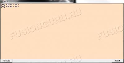

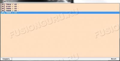

при нажатии дтс елм дает ошибку 017 0:58 07 00 30 F0 96 1: 81 60 06 86 60 06 0C 2: 60 06 0C E0 06 25 60 2: 10 00 70 00 00 00 00
жмешь ок
читает ошибки Р0030/F0; B1681/60; P0686/60; P060C/60; P060C/E0; P0625/60; P1000/70.
сбрасываю, повторяю чтение
елм ошибка 008 0: 58 02 06 86 60 10 1: 00 70 00 00 00 00 00
и так по кругу

- Сообщения: 42217
Re: Двигатель не заводится. Иммобилайзер не видит ключ!?
Р0030/F0 - Разрыв электрической цепи подогреваемого кислородного датчика (HO2S) (код ошибки мне не извествен)
B1681/60 - Сигнал модуля приемопередатчика PATS не получен
P0686/60 - Низкое напряжение в главном реле (Проверяй или меняй реле R11)
P060C/60 - INTERNAL CONTROL MODULE MAIN PROCESSOR PERFORMANCE
P060C/E0 - INTERNAL CONTROL MODULE MAIN PROCESSOR PERFORMANCE (предпологаемая)
P0625/60 - Низкое напряжение генератора Generator low voltage
P1000/70 - Это не ошибка, это признак сброса ошибок. Не обращаем на нее НИКАКОГО внимания.
Теперь по результату.
Подозрения на реле R11. Либо на его провод катушки, который отрицательный и идет с ЭБУ. Хотя не исключен и положительный, идущий с F16
Сам хрон может и нормальный, но проверь на всякий случай напряжения на обмотке реле. Лучше поставь лампочку вместо реле или параллельно реле и попробуй включить зажигание и подождать. Не будет ли моргать лампочка. Сколько она будет гореть после отключения зажигания.
Далее проверяй F12 и F13.

Fovards, на ошибку, при выполении не обращай внимания. Как-нить избавлюсь от нее окончательно.
Строчки результатов можно посмотреть в файле elm-ffn.log в той же папке, что и программа.
Скопировать оттуда проще, чем переписывать.
Ну или с окна ЛОГ.
Единственное в них удобство - можно вставить в программу и посмотреть ошибки прям у себя в режиме оффлайн.
