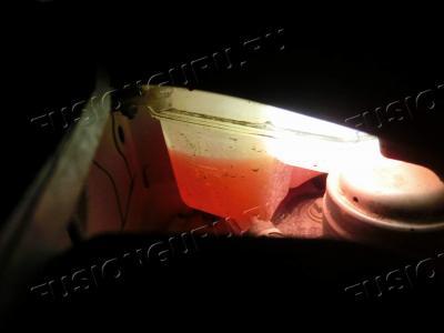

А у меня рецидивчик.
Добавлено спустя 8 минут 14 секунд:
И снова укапала жижа
Это после открывания крышки. Снова зачотное ПШШШШ из под крышки, снова блин рука.
До открывания крышки - вообще мин показывало. Значит воздушок есть в системе
Пока одна мысль - Да шизец.
Re: Радиатор потек?
Может это... крышку новую купить?*Casper* писал(а):Это после открывания крышки.
А то похоже клапанок-то в ней того...

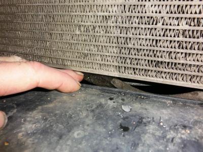

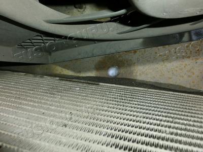

Добавлено спустя 4 минуты 2 секунды:
Вообще, ситуация повторяется 1:1
- тепло
- мойка
- покатушки
- похолодание.
Вот меня терзает мысль об вон том тампоне внизу.
На мойке его намочили, а прогревается в том месте радиатор очень долго и мучительно.
Может быть как раз он на мойке намок, а сейчас я его разогрел и начал "сушить". Вот и пар. Тогда система охлаждения вроде бы не при делах.

И что изменится? Приехал - не парИт, как раз и загнал на подъем мордой, дал постоять, выключил печку, пока фонарь нашел, да фотик принес. Потом снял вентилятор и вот потихоньку поперло паром. Воздух? ну может и воздух выйдет, еще налево и направо надо покувыркать. Только это все проделывалось еще в процессе замены ОЖ.

На втором фот, что за шланги влажные?
- Сообщения: 42252
Re: Радиатор потек?
На фото нету шлангов. ВТорая фота сделана с переда машины (снял решетку с бампера).

Re: Радиатор потек?
Под пальцами валенок, (заглушка) мокрая?*Casper* писал(а):На фото нету шлангов. ВТорая фота сделана с переда машины (снял решетку с бампера).
