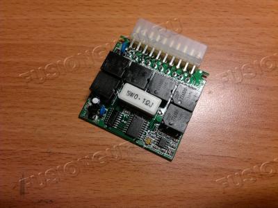

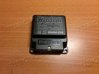

Так. Купил я-таки коробочку.
С замечательным содержимым
Осталось только поставить.

*Casper* писал(а): Купил я-таки коробочку.
Поздравляю, красивая. :)
Как поставишь поделишся впечатлениями.
Релюшки махонькие... А такой ток коммутируют...
Я вчера померял потребляемый ток тех релюх, что у меня есть, пипец...
Все более 0.3А :insane:
Где другие брать, те, на базаре покупались...

Valentin_zp_ua писал(а): А такой ток коммутируют..
20А
