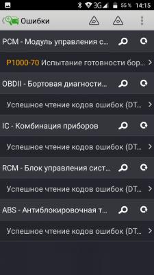

Форскан не показывает ни одной ошибки. Сегодня схожу, заведусь, попробую записать звук. И сниму еще раз ошибки.

Форскан ЭБУ на некоторое время переводит в режим программирования. Потому он потом снова включает насос. Это норма, но диагностить на заведение я не советую.

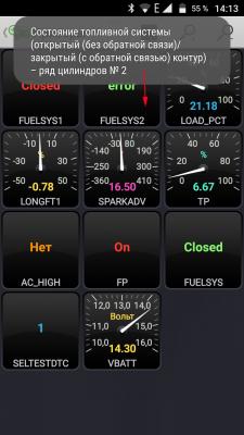

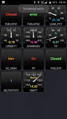

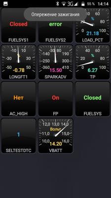

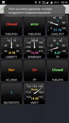

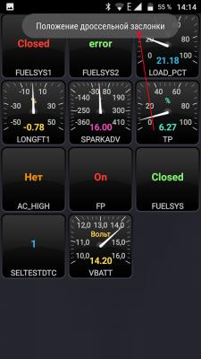

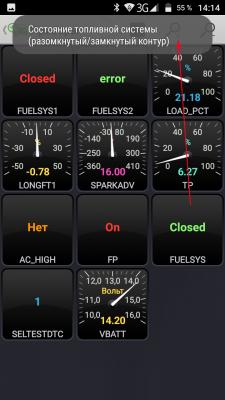

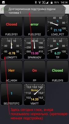

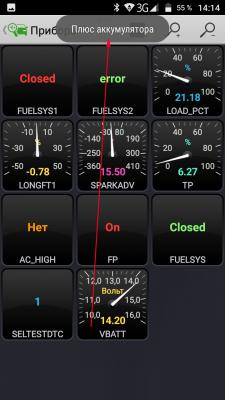

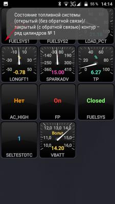

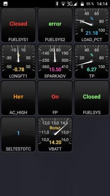

Скриншоты форскана:
Ошибка одна и она не ошибка вовсе.
Заслонка по форскану фурычит нормально, при нажатии педальки плавает тудым-сюдым.
