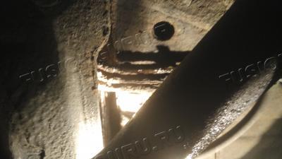

Обычно на тормоза покупается трубка новая и уже по месту гнетсч, вальцуется и крепится
- Сообщения: 18359
Re: Провалилась педаль тормоза и загорелся знак(!) (не на фь
Ему нужно попасть на сервис, чтобы поставить новую трубку. Тяжелую машину совсем без тормозов сложно по двору перемещать.
ну так то глушить трубки или пережимать.
- Сообщения: 18359
Я и предлагаю завальцевать - сплющить и плюснутый кусок загнуть. Для гарантии герметичности, чтоб под давлением не сопливила.
- Сообщения: 2330
Выруби из ремня (вырежь) кружки и зажми их меж трубкой и штуцером. И нечего мудрить.

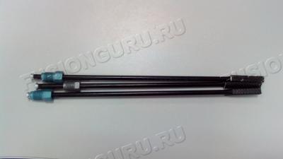

Вот, кстати этот ужас. Но что за 3я трубка так и не понял. Читал, что топливная, но она далее заглушена. Если топливная, то почему заглушена...
- Сообщения: 2330
Клещами не пережмешь. Даже молотком на весу может не получиться. А описанный мной метод неоднократно использовал в полевых условиях. И шланги рвал и трубки перебивались в полях-лесах. Раз у нас в дороге куском рессоры бензопровод перебило. Всякое в жизни бывает...

Сделали мне на заводе 3 заглушки на всякий пожарный.
Мало ли придется глушить. Состояние трубок не знаю просто. Вдруг под баком то что будут крошиться, а не сжиматься.
