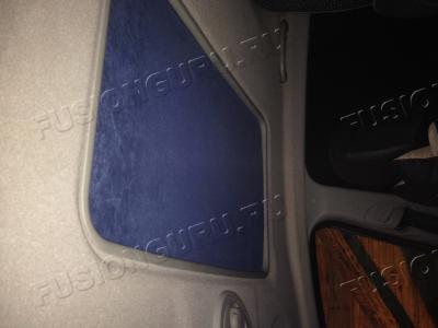

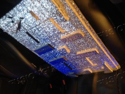

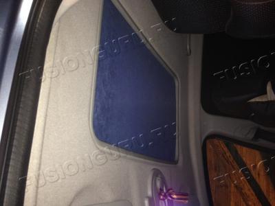

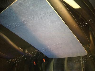

Судя по ценнику про Фьюжа......MakPol писал(а):Я смотрю гость что-то написал, а мы тут гадать начали. А ведь нет уверенности, что это вообще речь про фьюж
А я у себя к первой зиме утепляшечку сделал для люка из "акцента"....

А что за утепляшечка?

Re: Лопнул люк
*Casper*,фотку сходить сделать?
- Сообщения: 42249
Ну по пути, спецом то не надо, холодно
