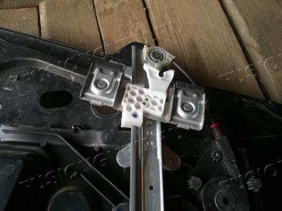

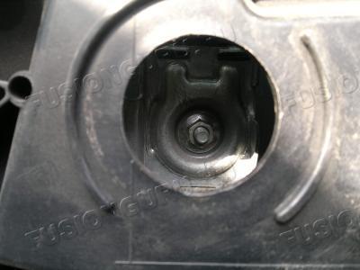

Серые затычки
Их снять
Продвинуть стекло
Там болты
На фото передняя дверь, но разницы нет

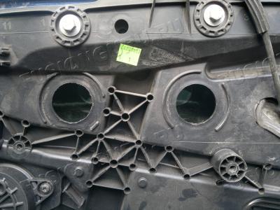

А вот сзади.
Верх конструкции в верху изображения. Ну или вдали от оператора

Это я видел, но это передняя и электро. В задней по другому.
Добавлено спустя 14 минут 3 секунды:
Стекло я "выдернул " из зажима, обведенного красным. Крепежа обведенного синим - не было.

Не надо там крутить болты крепления стекла. Пластиковый белый фиксатор в отверстие стекла вщелкивается и все. И отделяется стекло так же, зафиксировал стекло хорошим скотчем к двери, предварительно "веслом " подведя отверстие в стекле для доступа, нажал на фиксатор какой-нить "толкалкой" и "веслом" опускаешь крепеж вниз.
А чтоб не ломать пластиковое соединение замка с перепонкой вынимай перепонку вместе с замком, Макс уже говорил за то.

Там просто вставляется. А сзади и впрямь реальная защелкаtimoha-07 писал(а):На передних дверях тоже защелки
