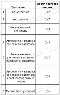

Есть мысля: проверить по секундомеру прогрев машины.
С утра без одеяла завести и засечь время. Поехать на работу и поставить на стоянку без одеяла. Мотор выстынет за 4,5 часа, положить одеяло и снова попробовать прогреть засекая время.
Стоит заморочиться?
Вот замеры, снято в крытом дворе, так что влияние силы и направления ветра исключено.
Мерял по следующей схеме:
1. ставил телефон на датчик,
2. температуру на улице брал от -18 до -25, конечно влияние температуры сказывается, но мое дело было проверить в целом время прогрева будет ли меньше
3. По видео потом вставлял тайм-код, подсчет времени с -18 по +50С. По ОЖ это 42-45С
4. Это время и вошло в таблицу.
5. На опель мериве по ОЖ на -18 +45С снял показания.
Нарезка видео с процесса
Как проверить более менее одинакого остывание двигателя не знаю. Разность температур окружающего воздуха мешает тут сильнее, чем при прогреве мотора. Но субъективно когда закатана вся машина остывает значительно дольше.

Какое имено автоодеяло их тьма и все разные
А еще как-то странно. Не важно чем утепляться, но без каких либо утеплений выходит время прогрева лучше.
