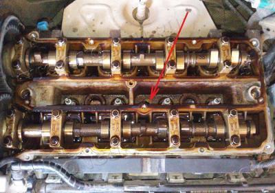

У меня отдельный датчик в ГБЦ вкручен на температуру мотора, ОЖ у меня в жару 97 доходит, а вот мотор до 115 доходит. Это если ехать не выше 50км/ч, свыше 50км/ч в среднем в жару 92 - ОЖ, 105 двигатель. Чем быстрее едешь, тем меньше температура

Мотор же изнутри горячее, температура снаружи должна быть ниже.SAnat писал(а):Не совсем 90градусов, мотор горячее ОЖ на 10-15 градусов

У меня стоит в одном из горячих мест, в моторе , прямо вкручен в эту дырку в ГБЦМотор же изнутри горячее, температура снаружи должна быть ниже.
Тепло как раз идет наверх и это защищено от обдува извне, так что мне кажется показания там будут близки к реальным.

Там-то как раз охлаждение жидкостью минимальное.SAnat писал(а):У меня стоит в одном из горячих мест, в моторе , прямо вкручен в эту дырку в ГБЦ
