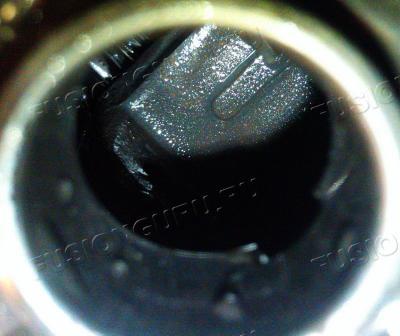

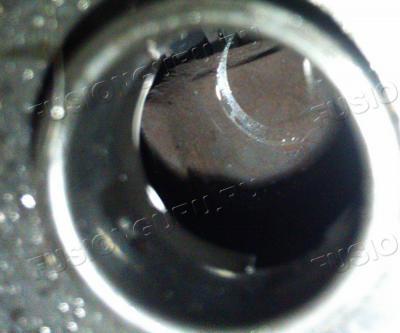

АКБ активно не кипит, но очень слабое газообразование идет. Если смотреть внутрь с фонариком, очень мелкие пузырьки из пластин поднимаются вверх и с ними по крупицам поднимаются и кусочки этой белой корки понемножку.
Некоторые кусочки растворяются прямо в воде, не доплывая до верха, некоторые на поверхности плавают, но чуть-чуть погодя растворяются.
Вот так за 4 часа, очень прилично сверху почистились пластины. Внутри не знаю чего там.

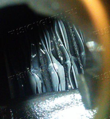

Я окончательно убедился, что серое между пластинами это резиновые конверты, это щас технология производства такая, вместо сепараторов, плюсовые или минусовые пластины заворачивают в конверт.
Это позволяет сделать АКБ более емким, площадь пластин больше, за счет отказа от сборника шлама внизу, как было на старых АКБ, чтоб шлам не замыкал пластины.
Теперь вместо сборника шлама можно сделать пластины большей площади, а весь шлам высыпается в конверт.
Что также крайне положительно сказывается на устойчивости пластин к замыканиям при перевороте АКБ и при деформации и осыпании пластин.
И проще сливать жидкость, Раньше АКБ сверлили и запаивали обратно, переворачивать было нельзя, шлам со дна замыкал пластины.
10. Далее я разобрался, что в АКБ пластины в конвертах.
Перевернул его, причем полностью заряженным, это важно, ибо в разряженном кислота оседает в пластинах.

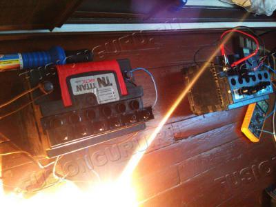

13. Итоговый разряд 2 лампочками, после 1,5 недель плясок с этим АКБ, я делал уже 5,1А, потому, что реально долго он стал и заряжаться и разряжаться.
По идее для чистоты измерений делают 5% от емкости ток. То есть для 62Ач, надо было садить 3А , это долго.
Садят до 10,8в.
Разрядил я его 5,1А уже за 10ч с копейками, но будем считать, что 51Ач я добился из него.

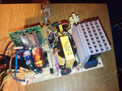

Ну или зарядник путевый собрать

						http://www.fusionguru.ru/forum/viewtopi ... 39#p262839Ну или зарядник путевый собратьНу заместо женитьбы?

Старая с сепараторами и контейнером для сбора шлама внизу
Новая, пластины упаковываются в герметичные конверты, увеличилась плотность наполнения пластинами = выросла емкость, весь шлам садится на конвертах и не замыкает пластины.
От шламосборника отказались, вместо него увеличилась площадь пластин на этот объем = выросла емкость.
Технология упаковки в конверты четко видна если выкрутить пробки в акб.
Я свой ТИТАН переворачивал и мыл 3 раза, конверты вещь

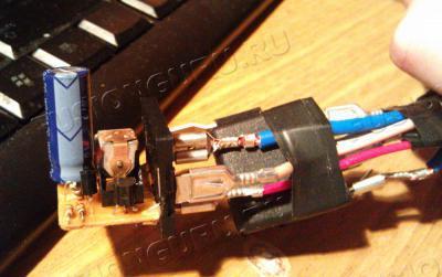

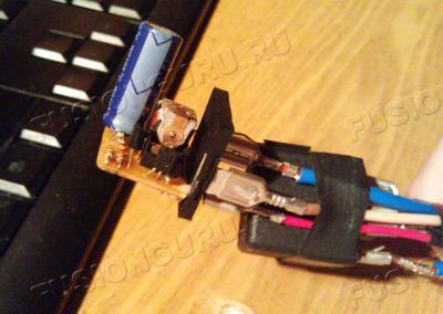

Пятиконтактное реле + реле поворотов ВАЗ 495.3747, а вообще вариантов куча http://electrotransport.ru/ussr/index.php?topic=16528.0
В реле меняется конденсатор, под нужную Вам нагрузку.
Пробовал двумя самыми популярными алгоритмами заряжать и разряжать моргалкой, мол должно напряжение и плотность в банках выравнять, и поднять плотность в целом. Ничего не поменялось
Замечу, что реле поворотов отечественные отвратительного качества, не зря мне продавец когда продавал просил проверить сразу на машине.
Кароче не заработало оно, а было поздно уже сдавать, прошла почти неделя.
Пришлось час убить, полностью разобраться в схеме его работы. В одном месте паяльником у них рука дернулась, дорожки склеила и склеила так ровно, как-будто так и надо. Разъединил сразу заработало.

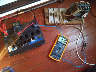

Потом началось, замерн напряжения в каждой банке (там если в любом АКБ крышки открыть перемычки видны).
Перекос напряжений в банках был большой.
Решено было пока забить и кататься на родном АКБ
  И собирать свой зарядник с возможностью зарядки каждой банки по отдельности и выравнивание всего АКБ по емкостям банок и их напряжениям.

Про зарядку
Спасибо за подсказку отцовскую модифицировал диммером.
Но диммер понижает и ток и напряжение вместе.
Поэтому в строительстве своя зарядка.
Управляющей схемой взял классику проверенную годами, еще с 1989года
Естественно с заменой комплектующих для повышения предельного тока до 8а.
Источник постоянного напряжения предварительно планируется БП от компа, потому что там уже все что нужно есть, в том числе защиты.

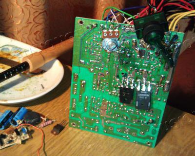

Взял на свою голову то, что валялось дома, а именно серверный АТХ БП, с схемой, типа свитч БП.
Взял один из его блоков, по сути полноценный БП.
очень понравилось качество исполнения, силовая часть с фильтром, качественным и мощными конденсаторами, огромный мощный трансформатор. Не то что в китайский поделках щас.
В общем силовая и дежурная часть на высоте, там все на высоте, но управляющая черт ногу сломишь.
Куча платок впаяна, один ШИМ без компоратора.
Я пока допетрил как его стартануть 2 часа убил.
Там просто PS_ON (зеленый) на землю замкнуть, но толку ноль
Схемы нет, все методом тыка и проб.
Кароче оказалось резистором надо было 5в к линии 12в подтянуть, там вместо компоратора , два транзистора с линии 5в.
В общем такая головомойка, замудренный серверный БП.
Потихоньку ковыряю его, как время есть.
Шину 3в вытаял полностью, 5в пока не могу выпаять. Сразу если дать нагрузку на 12в шине, более 0,5А БП валится в защиту без шины 5в.
Обмануть ШИМ тут та еще задачка
Либо я его добью таки, либо возьму обычный китайский БП предназначенный для домашнего компа, но там уже экономия в них идет.

- зарядка моргалкой (реверсивный заряд) -

Также на разряженной плюсовые (коричневые, минусовые - серые) покрываются серым легким налетом, так сказать начало сульфатации, ничего страшного
Потом при зарядке на 100% емкость возвращается примерно на тот же уровень. Пластины будут снова яркокоричневыми.
Это химия АКБ, при разряде кислота уходит внутрь пластин, при зарядке обратно возвращается.
