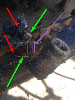

hiv87 писал(а):Нет, это длинные ножки термопредохранителя.
А где он сам тогда?
Сообщения: 42252
Re: Моя ласточка сгорела
#142 Сообщение *Casper* » 18 авг 2017, 14:48
Там же, обугленная хрень параллельно резистору

maxs-vd писал(а):А где он сам тогда?
Вот, просто колодки крепления немного съехали, так-то на самом деле они не торчали.
#144 Сообщение maxs-vd » 18 авг 2017, 15:22
hiv87 писал(а):Вот
А понял... но вопрос в том что с проводами куда указывают красные стрелки? Но хотя итак всё понятно. Очень жаль что так случилось. Я давно уже не доверяю этим соединителям! У них очень быстро пропадает прижимная сила, уж лучше обычная скрутка!

maxs-vd писал(а):А понял... но вопрос в том что с проводами куда указывают красные стрелки?
Да ничего, так и должны быть)) Я сегодня, когда фотал открутил термопредохранитель, он сидел довольно надежно, не думаю, что в этом месте коротило...

hiv87 писал(а):Вот, просто колодки крепления немного съехали, так-то на самом деле они не торчали.
тут я наверное приврал, скорее всего так и было, как на фото, т.к. вспомнил, что снимал сегодня ТП, и они крепко сидели.

#149 Сообщение hiv87 » 18 авг 2017, 15:46
Спасибо! Будем пробовать)))
Сейчас уходить надо, но я еще вариант потом распишу, предположение одно. Не до конца понятна всё-таки система, даже если коротило в этих усиках, там же ТП, он был выключился из сети и всё...
И смущает, что вроде как горела обмотка этого провода, до резистора...
До конца всё пока не состыковывается.

Есть еще нестыковка. Если горел пластик от резистора, где копоть? Ее бы было видно
