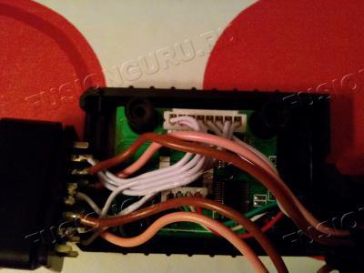

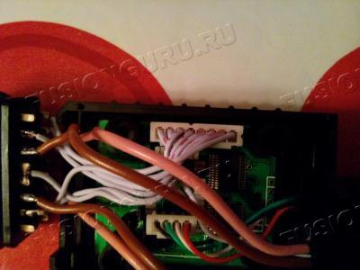

Итак, результаты испытаний - всё окончилось провалом.
Перепайка этого чуда китайского производства результатов не дала, несмотря на прозвонку.
Ответы на АТ-команды:
> >ATTP8
> OK
> >ATSH726
> OK
> >1087
> NO DATA
Более того, при переключении тумблера в МС-КАН, эта сволочь зажгла лампочку подушки и вырубила магнитолу плюс записала в DTC две ошибки, С140, С151 - потеря связи с GEM и SRS соответственно.
Пока не отключил его, ещё и лампочка подушки горела на панели, отключил, завелся, вроде погасла, фуух.
ElmFFN не работает с этим чудом от слова вообще, хорошо, что адаптер был дешевый.
Вывод - нефиг покупать такой Китай
> >ATTP8
> OK
> >ATSH726
> OK
> >1087
> NO DATA
- Сообщения: 42248
Re: Бортовой компьютер (Программа ELM-FFN)
Вывод правильный.Roemer писал(а):Вывод - нефиг покупать такой Китай
я брал в Питере в автоштучках - прислали вполне рабочий адаптер. Но он ни в какую не видел LIN.
Ответ не верный. Адаптер дрянь.Roemer писал(а):> >1087
> NO DATA
Ну это из серии возможного. Так как подключать все же надо на выключенной машине. А у нас получается горячее переключение шин. Вот и происходят ошибки.Roemer писал(а):Более того, при переключении тумблера в МС-КАН, эта сволочь зажгла лампочку подушки и вырубила магнитолу плюс записала в DTC две ошибки, С140, С151 - потеря связи с GEM и SRS соответственно.
