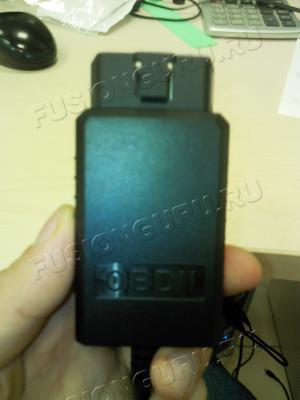

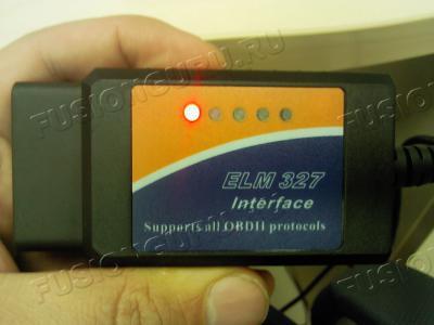

Забрал с почты адаптер, подключил к компу, дрова поставились, пробежали огоньки от левого к правому, горит красный левый.
Без подключения к авто можно произвести конфиг адаптера для МС-КАН?
ELMFFN при настройке на верный порт заставляет адаптер мигнуть правым крайним зеленым огоньком, а потом "Подключение не удалось".
К машине ещё не подключал, повторю.
Добавлено спустя 2 минуты:
Re: Бортовой компьютер (Программа ELM-FFN)
Упс, туплю.
Сейчас выставил порт КОМ2, скорость 38400, всё подключилось :-)

Casper, есть вопрос.
Адаптер не реагирует на команды в терминале. Версию по ATZ пишет ELM327 v1.5.
< ATZ
> ELM327 v1.5
< atpp2asv38
Всё плохо, да? Видимо это урезанный клон и не видать мне МС-КАНа.
Правда, переключатель я ещё не сделал. Это же не должно влиять. На фокус-форуме пишут, что адаптер не понимает набора команда оригинального ELM327.

Roemer, попробуй 2 варианта:
1. Отправить команду ATPP2ASV38
2. Попробуй отделить AT PP 2A SV 38
Если также - пичаль.

#1229 Сообщение *Casper* » 15 окт 2015, 14:46
ПОпробуй еще на 4 ногу дать массу, а на 16 +12. Может в чуства придет.

*Casper* писал(а):ПОпробуй еще на 4 ногу дать массу, а на 16 +12. Может в чуства придет.
Я его к машине вообще пока не подключал, переключателя тоже нет.
На работе могу от источника запитаться, т.е. на 16 надо подключить +12в, на 4ю минус, так?
Сообщения: 42221
#1231 Сообщение *Casper* » 15 окт 2015, 15:10
Roemer писал(а): так?
Ага

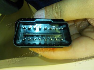

Есть ещё момент, колодка получается зеркально отраженная, по сравнению со схемой. И по вертикали, и по горизонтали, т.е. у нее вдоль длинной кромки пины 1-8, вдоль короткой 9-16.
На какие ноги подать питание в этом случае?
Пины 4 и 5 длинней, чем все остальные.
Последний раз редактировалось Roemer 15 окт 2015, 16:26, всего редактировалось 1 раз.
Сообщения: 42221
#1233 Сообщение *Casper* » 15 окт 2015, 16:25
Roemer писал(а):На какие ноги подать питание в этом случае?
4 и 16
