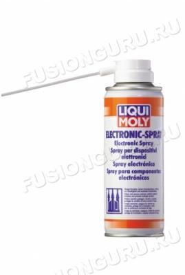

Настасья, у меня искрил один провод на катушке. Поменял провода, но проблема не ушла, - как сырость, так начинает пробивать.
Купил вот такую спрей-смазку:
Называется "Спрей для электропроводки Electronic-Spray", и если машина начинает подергиваться на не прогретом двигателе (и чек скачет), просто останавливаюсь, и лью ее на провода, входящие в катушку. (если заглянуть под воздушный фильтр со стороны аккумулятора, там, хорошо видны концы проводов, насаженные на катушку.)
И, в общем, пока на это забил! :)

il67 писал(а):Настасья, у меня искрил один провод на катушке. Поменял провода, но проблема не ушла, - как сырость, так начинает пробивать.
спасибо большое! а продается такое в любом автомагазине? а выход вообще какой? менять катушку? или это не лечится совсем?:(

Настасья писал(а):а продается такое в любом автомагазине?
Практически да. Ну, может продавцы еще какую-нить водовытесняющую для контактов посоветуют, если этой не будет (Тока не WD-40!! :D ). Но, эта мной уже проверена.
