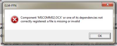

*Casper* писал(а):Syrok, Давай эльм-ффн. Пробуй прочитать приборку. Получится?
Как я понимаю речь идет об это программе?
http://www.fusionguru.ru/forum/viewtopi ... start=1020
я её скачал
пытаюсь установить, выдает:
Буду задавать кучу глупых вопросов - учусь. Спасибо за понимание!
Сообщения: 42250
Re: Обороты хх 2000 ничего не помогает.
#122 Сообщение *Casper* » 12 мар 2015, 14:52
Она не требует установки. Скачай еще библиотеки к ней и распакуй в ту же папку. Первый раз запусти правой кнопкой от имени админа. И все. Последующие уже можно обычным образом запускать. Первый раз надо, чтобы программа в системе библиотеки зарегистрировала.

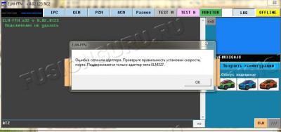

*Casper* писал(а):Syrok, подключение выполнил? Под кнопкой OFFLINE надо сделать чтобы было онлайн :)
Нажимаю согласен подключить, выдает:
Сообщения: 42250
#128 Сообщение *Casper* » 17 мар 2015, 12:04
Syrok, Нажми "подключить MS-CAN" Но адаптер в MSCAN не переключай. Потом считай приборку.

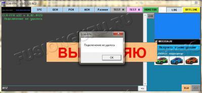

#129 Сообщение Syrok » 17 мар 2015, 13:56
*Casper* писал(а):Syrok, Нажми "подключить MS-CAN" Но адаптер в MSCAN не переключай. Потом считай приборку.
У меня и нет переключателя.
Всё сделал как сказали. Но выдает тоже самое.

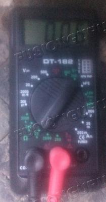

Syrok, отключи аккумулятор. Измерь сопротивление на разъеме диганостики между 6 и 14 контактами.

*Casper* писал(а):Syrok, отключи аккумулятор. Измерь сопротивление на разъеме диганостики между 6 и 14 контактами.
Сообщения: 42250
#132 Сообщение *Casper* » 17 мар 2015, 15:38
Предел 200 ставь.

#133 Сообщение Syrok » 17 мар 2015, 21:34
*Casper* писал(а):Предел 200 ставь.
тогда выходит 61

Syrok писал(а):тогда выходит 61
120 и 120 - Ну да. Похоже на истину.
А вот у нас на высокой шине - 4 устройства. Щиток, АБС, КПП, ЭБУ. Сопруха должна быть меньше. Чего-то не находит.
Значит либо жгут не проверил как следует, либо на КПП нет питания, тк через нее идет КАН и может быть там рвется. У куги не рвется. Просто через коробку проходит. Как на фьюже - точно не знаю.
