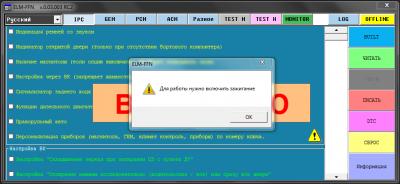

Приветствую! Решил с помощью программы включить индикацию непристегнутых ремней. Во вкладке IPC вместо кнопки "читать" нажал кнопку "писать" с самого начала при пустых параметрах :sorry: Как следствие - пробег на приборке показывается в милях, горит шестеренка, индикатор подушки и какой-то значок зеленого цвета :unknw: Вернуть все в первоначальное состояние по VINу, я так понимаю, теперь нельзя. Что делать?
#1146 Сообщение *Casper* » 28 июл 2015, 23:03
Давай вин

Не "стреляет". Программа "виснет" после появления голубого фона на окошке ВЫПОЛНЕНО. При этом Forscan замечательно работает. Подозреваю,что проблема в драйвере USB-to-COM, а именно, настройках порта. Система Win 10 (64b) (была 7 с тем же успехом), драйвер Profilic от 07.04.2015.
Скорость порта 9600 (менял и на 19200 и на 34800)
Биты данных 8
Четность Нет
Стоповые биты 1
Управление потоком Нет
Буфер приема и буфер передачи на максимуме.
Может у меня чего не так в настройках? Отсюда ошибки в обмене...
Буду признателен за дельные советы.
Добавлю: сканер ELS клубный. Проверен c этим же авто на другом компе с ХР и тем же драйвером (только 32 бит). Коннект нормальный, добавил мгновенный расход и блокировку дверей в движении. Считать конфигурацию не удалось:(

За профилик не ручаюсь. У меня на FTDI эльм и эльс. Мне кажется это более адекватный девайз.
Отключи брадмауэр на всякий. Может мешает.
Настройки системы НИКОГДА не менял.

семъа писал(а):Не "стреляет". Программа "виснет" после появления голубого фона на окошке ВЫПОЛНЕНО.
Выполнено или выполняю? Разные вещи.
Цвет меняется на голубой - программа пытается поднять автоматически скорость порта. Видимо этот эльм не работает на высоких скоростях.

Прошу прощения, ввел в заблуждение. Именно ВЫПОЛНЯЮ.
Скорость пробовал уменьшать. Безуспешно.
Эльм взят из первого топика.

Сделал небольшой видос.
Разница подключения эльм и эльс.
Вот не должна зеленеть надпись на эльме.
