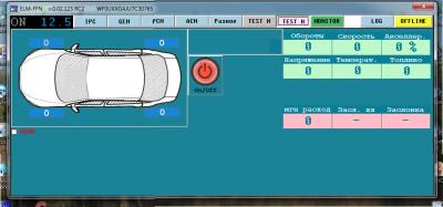

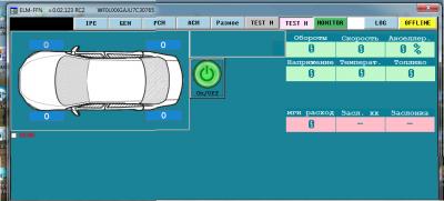

Проверил у себя на разных версиях программы, тоже по нулям. VIN не бъется.
Еще в ТЕSТ Н, такое ощущение, что картинка машины перевернута, нос должен быть справа. У меня сейчас проблема с АБС на заднем левом колесе, а TEST H показывает, что переднее правое.

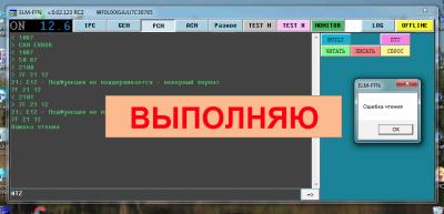

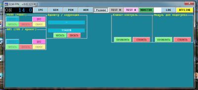

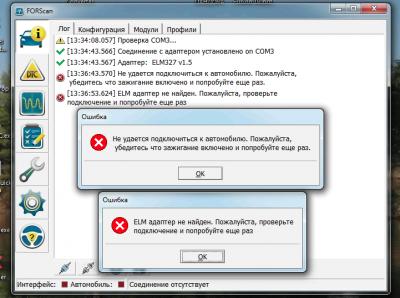

Добрых выходных парни. Приобрел себе в Китае ELM327 USB-шный адаптер. Переделал под две шины. С прогой ELM-FFN сконектился по обеим шинам процентов на 50. Сначала одометр показал по обеим строкам, потом верхняя исчезла - но успел убедиться, не сматывали. Поставил часы, мгновенный расход на БК. Скорость 38400, на другой не вяжется. С движком не могу связаться. Test H и Test M не идет. Короче мало что вижу. Попробую скриншоты приложить. Может кто, что-то подскажет. Еще с ForScan не дружит. Комп на форскане адаптер находит, далее поиск авто и нет её. Помощь надо, или адаптер выбрасывать.
Сообщения: 42252
Re: Бортовой компьютер (Программа ELM-FFN)
#1028 Сообщение *Casper* » 28 мар 2015, 18:50
Что-то пошло не так. Раз сначала пробег виделся, а потом нет. В переключателе шин проблем нет?

Блин скриншоты не подвязал через *добавить изображение*, может их через добавить файл надо? P.S переключатель ОК

*Casper*, дорогой, а может у меня в настройка ELM не там или не все галки стоят?
Сообщения: 42252
#1032 Сообщение *Casper* » 28 мар 2015, 19:37
Я вот тоже смотрю что то не то.
