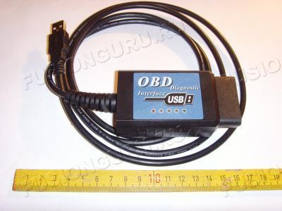

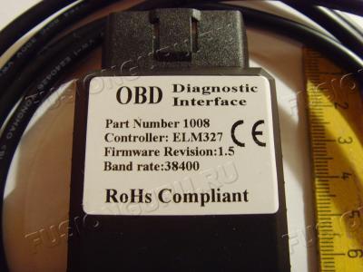

serg_sol
Сообщения: 95
Зарегистрирован: 25 окт 2012, 09:25
Re: ELM-FFN /Программируем блоки Fusion
#114 Сообщение serg_sol » 09 янв 2013, 13:51
Блютусный адаптер, с которым у меня не пошло, я подарил товарищу (у которого не форд и поэтому все работает :) )
И купил я вот такой вот адаптер (ссылку привожу не для рекламы а для того чтобы показать какой он и что про него "заявлено" китайцами):
http://www.buyincoins.com/new_en/detail ... 12176.html
Вот что получил:
Заявлены были и ELM327 версии 1.4, и поддержка высокой скорости до 500000. По факту получил следующее:
Обманули поганые китайцы, открыл диспут с ними...
Чипсет usb-to-serial кстати в нем FTDI.
Вообщем, пока заставить его работать не удается никак - не хочет ничего читать больше чем вин. Даже щиток IPC прочитать не может. Переписываюсь с Каспером на эту тему, может и найдем решение.
Вопросы:
1. как вскрыть корпус этого гребаного устройства? хочу посмотреть что у него внутри.
2. кто уже заказывал из китая гарантированно работающие адаптеры - поделитесь пожалуйста ссылками, видимо придется опять другой покупать.
