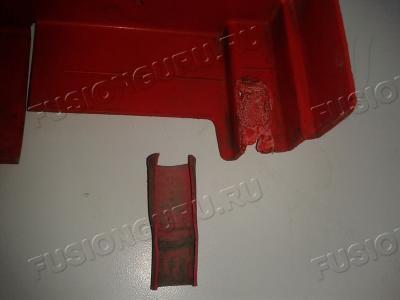

Вот-вот... надо было слушать и не лениться. В общем не завелся я утром в -35, занес аккумулятор, отогрел в тазике с теплой водой, поставил на зарядку. Зарядился аккум где-то часа за два, еще два часа гонял на автомате. Поставил аккум и не смог завести ни с продувкой, ни как.

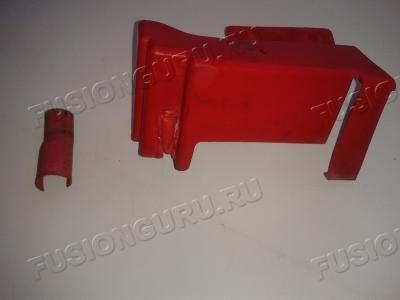

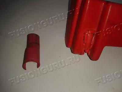

Когда ставил аккум на место, увидел, что на защите лежит кусок термоусадки. Когда начал искать откуда она, то заметил, что защитный кожух плюсовой клеммы оплавлен. В общем оплавилась термоусадка, которая соединяла плюсовую клемму и гофру провода. В чем может быть причина? Точнее в чем причина понятно - нагрев. Но из-за чего? Клемма была затянута хорошо, контакт был хороший.
Добавлено спустя 4 минуты 28 секунд:
*Casper*,хотя сейчас смотрю на оплавленный кожух и думаю: может и хорошо, что не пошел и не оставил на ночь на автозапуске. Кто знает чем мог закончиться такой нагрев.

Это на стартер отвод. Может быть крутил долго, вот и оплавилась? Мне самому это соединение не нравится.

К плюсовой клемме прикручен на гайку другой толстый - это потребители, а приваренный провод - стартер и гена.

Может по проводу дальше еще где-то оплавилось, просто из-за гофры не видно. Интересно, почему именно в этом месте?

Там токи большие, и проблему сложно отловить технически: мультиметры миллиомы не ловят, а мерять падение напряжения в стартовом режиме как минимум неудобно. Приходится превентивно следить за чистотой и затяжкой всех возможных болтов-винтов в зоне силовых клемм-проводов - отдельные извращенцы вроде меня сначала чистят все металлической ватой, а потом покрывают смазкой для клемм АКБ, дабы не окислялись.
Я в свое время ловил десятые доли вольта с последующим купированием на всяких стыках массового провода с кузовом и прочих фигурных гайках, обеспечивающих контакт. Да и чистота в моторном отсеке помогает до некоторой степени бороться с переходными сопротивлениями.

Неверующие могут вспомнить закон Ома и формулу мощности, P=J*U=J*J*R чем больше сопротивление, тем больше нагрев участка с повышенным сопротивлением. :o
Где тонко, там и рвется, согрелся участок цепи с наибольшим переходным сопротивлением.

Тогда тестером мерять падение напряжения между клеммой АКБ и этим самым проводом во время работы стартера.

1. Почистил бы клеммы и клеммники той же металлической ватой. Подергал рукой за провод на предмет плотности посадки.
2. При запуске попросил бы кого-то подержаться рукой за проблемную зону на предмет наличия нагрева.
3. При запуске же померил тестером падение напряжения между клеммой АКБ (прямо в верх шпенька воткнуть щуп тестера) и проблемным проводом ПОСЛЕ точки соединения.
Вряд ли эта проблема критична, но проверить не мешает.
