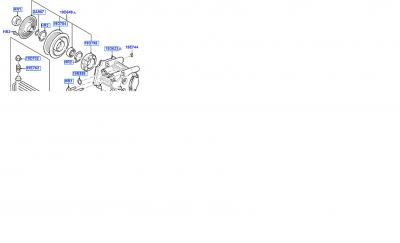

Сергейsp, Размер не знаю, подшипника по программе отдельно нет, только вместе со шкивом, ходовых порядка 6 типов. По процессу: снять ремень, открутить центральную гайку HN1, снять магнитную пластину, НЕ ПОТЕРЯТЬ регулировочную шайбу 2A987, снять стопор HR3, снять шкив 19D784. Подшипник с завода накернен, смело выпресовывай. После запрессовке нового керним, и собираем в обратной последовательности. Шкив сидит слабым натягом на корпусе компрессора (бывает снимаю рукой, чаще съемником).
