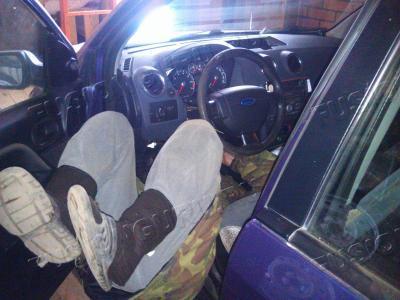

- Сообщения: 7017
Re: Установка системы рециркуляции на машину без кондиционер
Дору не щупал, но если также примерно все.Dima! писал(а):ще как делается. Просто кроме бардачка, нужно панель у ног пассажира снять. Работа в позе зю, а так ничего сложного.
То мотор и правая заслонка будут из бардачка (со снятием воздуховода), а левая из под руля (снятие накладки и воздуховода необходимо).
Все делается в позе зю, причем левая вообще полнейший зю + ободранные и царапанные руки.
Плюс верхнего бардачка в рестайле, то что механизм привода заслонок оттуда доступен, когда вылетит поворотный механизм заслонки, сделать просто.
А в остальном все полное зю
