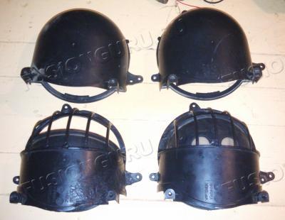

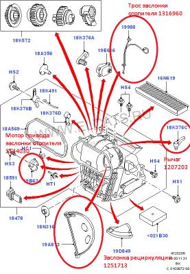

Итак нужно:

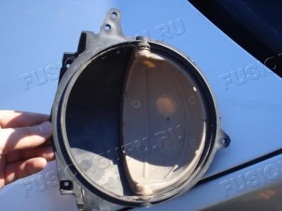

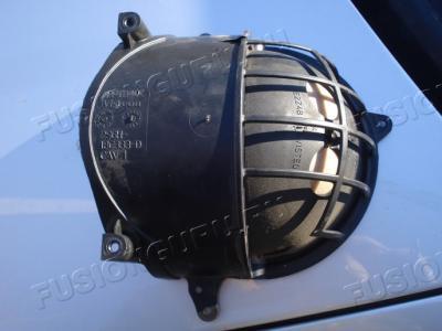

Две открывающиеся заслонки с двух сторон от мотора печки

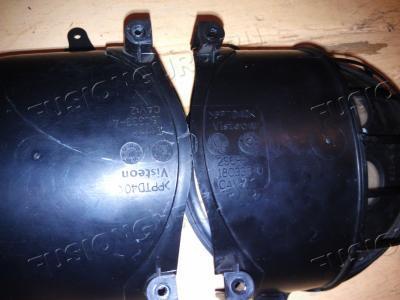

Отличия обычных заслонок от заслонок с рециркуляцией, состоит в открывающейся шторке

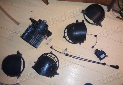

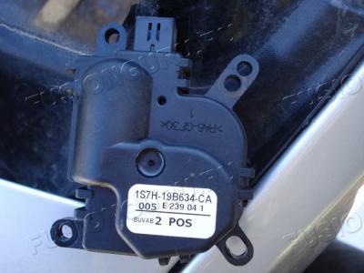

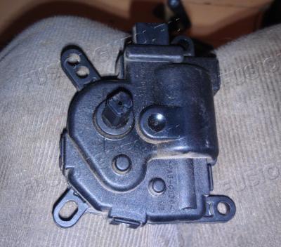

Привода этих заслонок (2 штуки белые, вот такие), находятся под перчаточным ящиком по центру панели.

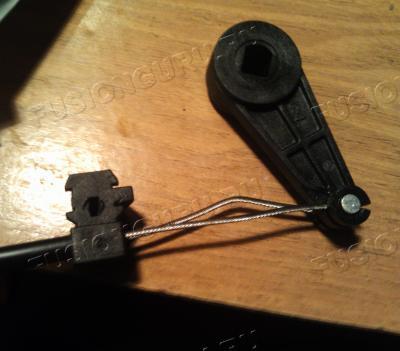

От них идет сам сдвоенный тросик и его рычаг

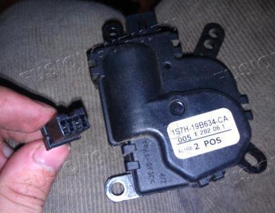

А над рычагом, стоит такой маленький отдельный моторчик, который переключает заслонки.
Вся система

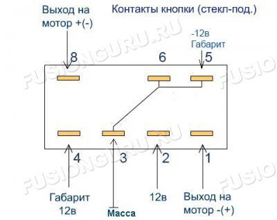

Про установку и подключение снял свою болтавню :D
Обещанная в видео распиновка вазовской кнопки

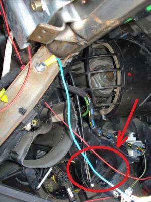

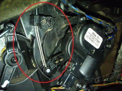

Собственно решил проблему с заламыванием тросика у себя, озвученную тут http://www.fusionguru.ru/forum/viewtopi ... 93#p255093
Вот как перегнуло тросик после 2 недель эксплуатации.
Как я и сказал плохо сделано крепление троса у моторчика , надо чуть сместить. Во всяком случае проблема у меня такая ;)
В отверстие в креплении просверлился, надо сверлиться иначе от закручивания шурупа оно трескается.
Сместил крепление на 5мм в сторону салона, и просверлился в печку. Закрутил на шуруп.
Вот теперь я доволен, боялся что шуруп будет заслонки задевать внутри, но нет.
Неделю пользуюсь системой активно пока тьфу тьфу без проблем.
