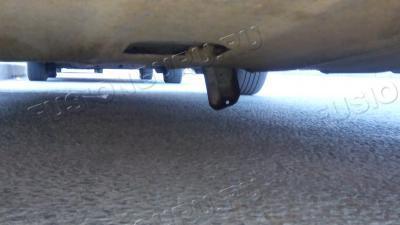

Коллеги фьюженоводы и фьюженогуру. На днях вот такая штука из под защиты вывалилась, вот как раз из того места которое можно увидеть на фото. Что это и на что влияет ?

Shekli, это защитный экран трубы глушителя.
Прикрути на место - http://www.fusionguru.ru/articles/remon ... ischem.htm

#3 Сообщение timoha-07 » 07 май 2016, 10:04
А моё "кажись" -похоже на лючок для "наблюдения" за масло-фильтром. Почему для "наблюдения"?... а для того чтобы заменить масло и фильтр удобнее отстегнуть защиту. Влияет на количество собираемой грязи-снега.

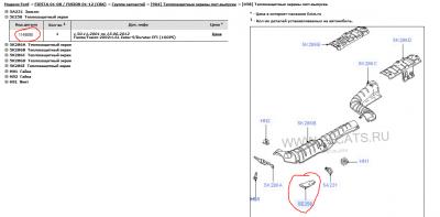

Спасибо, похоже на правду. Я его в итоге потерял. А на что влияет ? Критично или нет ? Его купить вообще реально ? Или только вместе с глушителем ?

Спасибо, похоже на правду! Но я ее уже про...терял короче. А на что влияет и на сколько критично ее отсутствие ??? На экзисте 611 рублей стоит, уже заказал. Это же оно я так понимаю ?

Ну, труба в том месте может греться... порой даже до красна (если сильно некачественный бенз хапануть).
Я выкинул этот экран нафик. Но, сие не рекомендация, констатация лишь. :)
