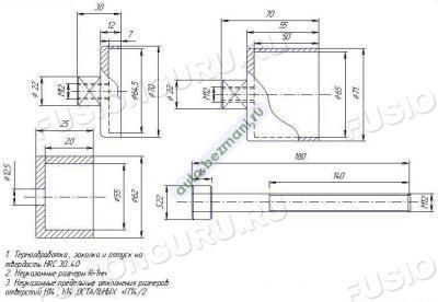

и всетаки к токарю идти пришлосьDmitriy64 писал(а):Инструкция по замене сайлентблока задней балки во всем инете одинаковая .
а я вот столкнулся с небольшой проблемой.
загнал машину на яму , разобрал одну сторону балки выбил старый сайлентблок
попытался поставить новый VTR а он не запресовывается !он даже первоначально не влазиет в балку
полез в инет проверил запчасть подобрана правильно сравнил старую и новую
у старой обойма пластиковая у новой металлическая
диаметр ст 59мм у новой 60мм.
есть у кого кикие соображения или советы
ну не к токарю же идти
замерил внутренний диаметр проушины балки
знакомый токарь протачил сайлент-блоки до нужного диаметра
и изготовил "запрессователь"
сегодня гараж у товарища с ямои и отоплением был свободен и я заменил СБлк.
сразу хочу сказать наружняя металлическая обойма С.блока изготовлена из тонкого металла около 1,5мм, и относительно трудно поддается обрыботке.
на будущее кто соберётся менять СБлок сомостоятельно приобретайте их с пластиковой (полимерной )наружней обоймой .
это позволит вам лишний раз не обращаться к токарю , и более легко запресовать его на место в проушину балки.
