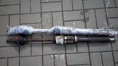

Фуух! Проблему решил заменой привода целиком. :) Рискнул приобрести опять-таки б/у привод в сборе от 1,4 АКПП, но на сей раз уже с гарантией на возврат, т.к. не было возможности у меня замерить оригинальный привод без подъема авто и снятия защиты (а это тоже копеечка). На покупку прихватил с собой старый не подошедший привод. Сравнили. Оказалось тот привод, что не подошёл, - действительно другой. Сделал фото. На нём новый (подошедший) привод замотан в полиэтилен. Получается, что привод от МКПП и АКПП не взаимозаменяемы по крайней мере в моём случае.

У меня такое подозрение, что Вам сначала пихнули полуось не от Фьюжа. У нас пыльник внешнего ШРУСа другой в оригинале. И я еще раз скажу, что полуоси на фьюжах взаимозаменяемы. Поскольку количество зубьев на шлицевом торце с обеих сторон стандартно - в ступице 25, в коробке 23, не зависимо от типа КПП.

На фото видно, что длина деталей от коробки до внутренней гранаты разная у них: у подошедшего - длиннее. А длина части от внутренней гранаты до внешней больше у не подошедшего привода. Может в этом дело. Зубья я не считал, к сожалению. Диаметры вроде бы схожи на глаз. Но я и не исключаю, что привод может быть не от фью.

На несоответствие размеров я признаться не обратил внимания. Вам от другого форда полуось дали, сомнений теперь уже быть не может.
