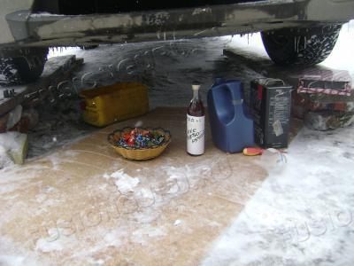

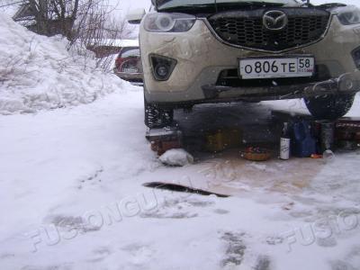

И не жди раскопа путей к гаражу, начинай "пищевод" мотора в порядок приводить сейчас.))) Выходные в помощь!
Кичкинейка (ручей такой))- мотор-ззз :
Мазда и Форд "центр"
Субботние технические жидкости, и пофиг снег)))
