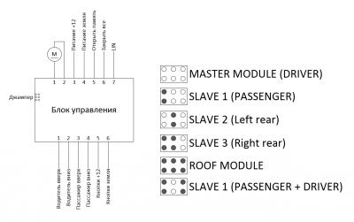

Значится предлагаю в первую очередь подискутировать за функционал и идею.
Что хочу:
1. Управление в одно касание с обеих дверей
2. Управление всеми окнами с двери водителя
3. Управление всеми окнами с консоли (пульт сигналки итпд) - предусмотреть
4. Память на все окна
5. Закрытие всех окон по команде. (предусмотреть такую команду с консоли)
6. Восстановление положения по команде
7. Функция освобождения окна, если что-то попало
Может кто что еще добавит.
Идеально - без внесения изменений в штатную проводку.
В планах реализации - один блочок на каждую дверь. Блок универсальный, может быть как мастером, так и слейвом. В этом есть перспектива включения и задних дверей с оснащением теми же блоками (наращивание сети)
Связь между блоками - LIN (провод используем штатный. Сейчас он передает силовой сигнал, а станет логическим, ибо не вижу смысла гонять электроны через 2 двери сразу, да здравствует бред от форда).
Ну и формально набросок
Давайте идеи, мысли, пожелания. Я пока чудить схему буду.

Из моей логики:
1. Есть 2 провода из левой двери в правую. Один мы занимаем под передачу и прием сигналов (связь), второй пока свободен. Его можно прицепить к линии зажигания и использовать как блокировщик.
2. В каждую дверь ставится блочок.У каждого блочка есть провод "Закрыть все" и "Восстановить состояние". Этим входам нужен отрицательный сигнал (замкнуть на массу). Такие сигналы есть в водительской двери. Важно лишь отключить функцию, если включено зажигание. Как получить такой сигнал из линии управления активатором у нас на форуме описано.
В конце концов можно поставить в салоне блочок, управляющий всеми другими (Forward), которому дать и зажигание и линию и пусть он управляет. Правда этот вариант сильно (относительно) удорожает систему.
В общем сделать можно что угодно.

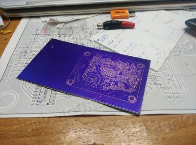

#12 Сообщение *Casper* » 25 авг 2015, 22:20
На 6 модулей детали заказаны. Завтра плату отправляю в печать. Пока проба 1. Отлажу, устраню ошибки и можно будет делать серию.

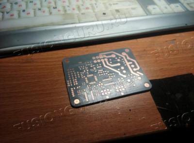

Сообщения: 42235
Re: ЭСП блок управления своими руками
#19 Сообщение *Casper* » 26 авг 2015, 22:09
Так, часть готова
А за детальками сегодня забыл на почту сгонять. Ну завтра продолжим.
