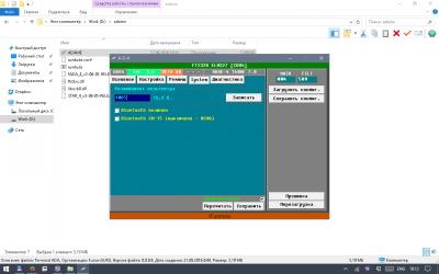

В адами есть кабибровщик на вкладке СИСТЕМНОЕ.
Встанешь туда курсором - комп переключится в калибровку. Изменяя число можно добиться правильных показаний. К сожалению под рукой нет готового компика, чтобы посмотреть из последних какой коэффициент нужен был.

Коэффициент получился 1065
Больше - увеличивает показание напряжения, меньше - уменьшает.
Коэффициент нивелирует разброс резисторов. Обычно в пределах одной партии +/- 10 варьируется.
По окончанию нажать "Записать".

#488 Сообщение meandr » 20 сен 2016, 09:47
Записал 1065, справа показывает 11,7В. В машине показывает только 2 напряжения -аккум и 52 вольта.

#489 Сообщение *Casper* » 20 сен 2016, 10:35
По дефолту я не помню, прочерки или вопрос там. Да не суть. Коэффициентом надо выровнять напряжения с эталоном (вольтметр на входе). Потом нажать кнопку "Записать". После этого АДА будет показывать корректно напряжение.

#491 Сообщение *Casper* » 20 сен 2016, 11:21
Подключаем аду к источнику электричества, например в машину.
Параллельно ей подключаем любой более-менее точный вольтметр.
Подключаем комп и переходим к коэффициенту.
Смотрим на значение напряжения (хоть ада, хоть возле коэффициента показатель) и сравниваем с напряжением на вольтметре.
Если вольтметр показывает меньше значит надо уменьший коэффициент, если больше - наоборот.
Когда напряжение вольтметра и АДА совпали, нажимаем кнопку "Записать" и отключаемся.

#492 Сообщение meandr » 20 сен 2016, 11:46
Спасибо, понял. Вечером на столе с РС откалибрую. А как насчет только двух показаний напряжения на дисплее ады в машине?

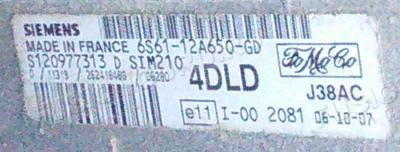

Посмори на ЭБУ номер калибровки. Уже не знаю к чему прикопаться. И год выпуска не при чем.

*Casper* писал(а):Посмори на ЭБУ номер калибровки. Уже не знаю к чему прикопаться. И год выпуска не при чем.
Саш, это как посмотреть ? У меня тоже не показывает гену. Даже если в системном режиме зайти смотреть нагрузку, она не меняется. Хоть фары включи, хоть обогрев, хоть что...

Пумба писал(а):Саш, это как посмотреть ?
На самом блоке ЭБУ наклейка, на ней все написано.

#498 Сообщение Пумба » 22 сен 2016, 16:50
06-10-07 Оно ?

#499 Сообщение meandr » 22 сен 2016, 16:53
на моем ЭБУ 6S61-12A650-JD

#500 Сообщение *Casper* » 22 сен 2016, 16:54
Интересно под MADE IN FRANCE циферки.
Вот у пумбы уже совсем не как у меня. Вечером детально сравню.
