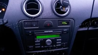

По мере эксплуатации ADA(в монетнице), выявился маленький недостаток, в солнечную погоду дисплей бликует, буду городить подобие бленды.
Мож у кого какие мысли или наработки имеются?
