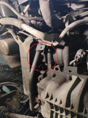

Уважаемые соучастники! Всем привет.
После очередного мониторинга подкапотного пространства обнаружилась утечка масла в районе компрессора кондиционера.
Цвет масла с зеленоватым оттенком.
По предварительной версии полуспециалистов - сальники в компрессоре уже не держат.
Предполагаю два варианта... даже три:
1. Замена на новый компрессор
2. Замена на б/у компрессор
3. Ремонт компрессора
Какова будет ваша положительная рекомендация?

Команданте, положительная не производная "положить"?
А точно по валу компрессора "кровь Чужого" бежит, не из под крепления "плиты" с магистралями?
Если бежит по валу, то просто замена сальника - колхоз, либо коррозия по валу, либо посадочное подшипника люфтит. Работу компрессора оценивали по приборам (заправочный коллектор вешали)?
Из твоего перечня вопросов пункт два самый положительный ))), не от производной а от реальности бытия; машину не надо надолго обездвиживать, только на замену компрессора, на компрессора с "полки" на разборах дают гарантию (срок проверки работоспособности), цена ниже даже новых китайских аналогов. На разницу в цене можешь запросто купить коллектор заправочный , коннекторы и немного 134 газа .. и стать чуточку разносторонним - холодильщиком)))

Димыч, если не ошибаюсь ( так как по памяти))), то у фокусов посмотри компрессоры ( не скажу у каких) кажись такие же как на ежах. Ключевое; фланец крепления магистралей, в основном вертикальное на корме компрессора, но есть как и на ежах горизонтальный фланец. Цена на много ниже.
Цвет масла выдает краситель, который добавляют при проверке системы кондиционирования. Это точно не масло ГУР и не масло двигателя.
За б/у-шные компрессоры уже пробил тему. Только не смог найти в элькатс тот, который на мою машинку подходит. А этис, сволочь, винду седьмую забанил. :(

))) Краситель в масле с завода, вообще-то. Уточнял место течи с самого компрессора. Фланец магистрали крепится одним болтиком. Ага. А если света поболее в пространство меж муфтой и компрессором и на сам вал посмотреть, не пробовал?
Будет обидно если просто ослаб болтик крепления магистралей. (и походу тобой при чтении текста " плита" всегда ассоциируется с воздушным фильтром))))

Нет. Проблему течи прокладки клапанной крышки и в датчик я в курсе. Там норм.
Там же и тоже зеленым в УФ светится.
В чем дело было? Сальник или какая прокладка на теле компрессора?

Mike_A, когда УФ компрессор засвечивали, надо было "светануть" меж муфтой и корпусом. Наиболее вероятное место сифона в месте подключения мгистралей к компрессору (два колечка, по десять - двадцать руб), затем стажные болты компрессора, ну и самое грустное если по валу компрессора сифонит. В системе кондиционирования, я так понял что газа уже нет? Раз газа нет, можешь сам снять отревизировать. А "заправщиков" вдоль дорого как грязи.
